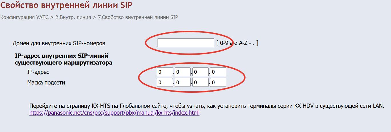

shkiper516 писал(а): ↑08 июн 2022, 07:05 2022-06-08_17-03-19.jpg
Здесь что-нибудь прописывали?
Да. Вот:
Re: нет пинга на АТС через vpn
М-да! Наворотили! Телефон не может понять, куда ему стучаться! Уберите всё, как на моём скрине. И станцию перезагрузите, после этого издевательства.

shkiper516 писал(а): ↑08 июн 2022, 07:13 М-да! Наворотили! Телефон не может понять, куда ему стучаться! Уберите всё, как на моём скрине. И станцию перезагрузите, после этого издевательства.
Спасибо. Телефон регистрируется. Только теперь у телефонов пропали "Flexible Key Settings" и в настройках телефона в WEB морде недоступны они. Как то можно включить?
