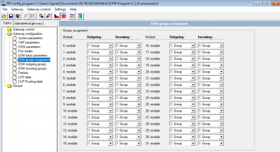

То есть имеем 10 Билайн (21 группа) + 10 МТС (22 группа) линий с PRI30
Добавлен поставщик МТС и маршрут для первых цифр 8913, 8914, 8983 МТС
Проблема:
При звонке на номер Вымпелком АТС использует в т.ч. линии МТС
( хотя не должна это делать в соответствии с планом маршрутизации )

Проверял все просто: звонил с внутреннего телефона на свой сотовый Вымпелком 8(961)... .
Звонки по очереди приходили со всех 20 номеров шлюза Билайн и МТС
( свободные линии Билайн в этот момент точно были - смотрел на GSM-шлюзе )

Vitaliy74 писал(а): 05 окт 2023, 16:32 Проверял все просто: звонил с внутреннего телефона на свой сотовый Вымпелком 8(961)... .
С какого внутреннего?

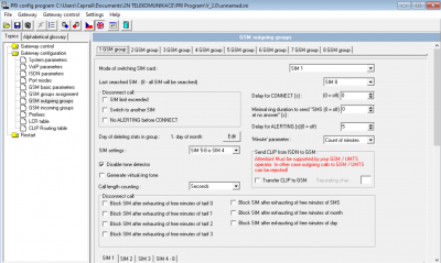

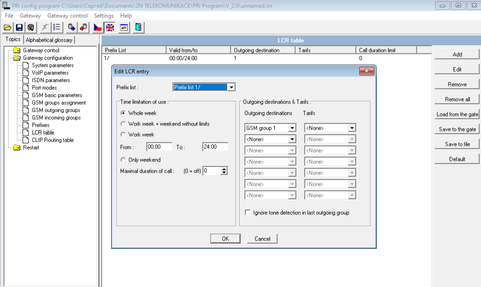

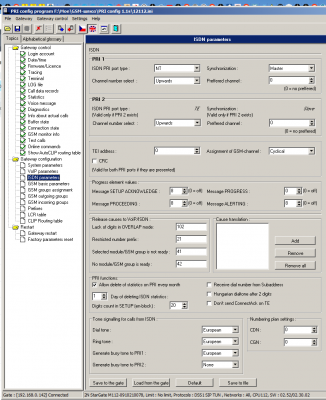

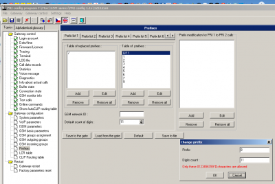

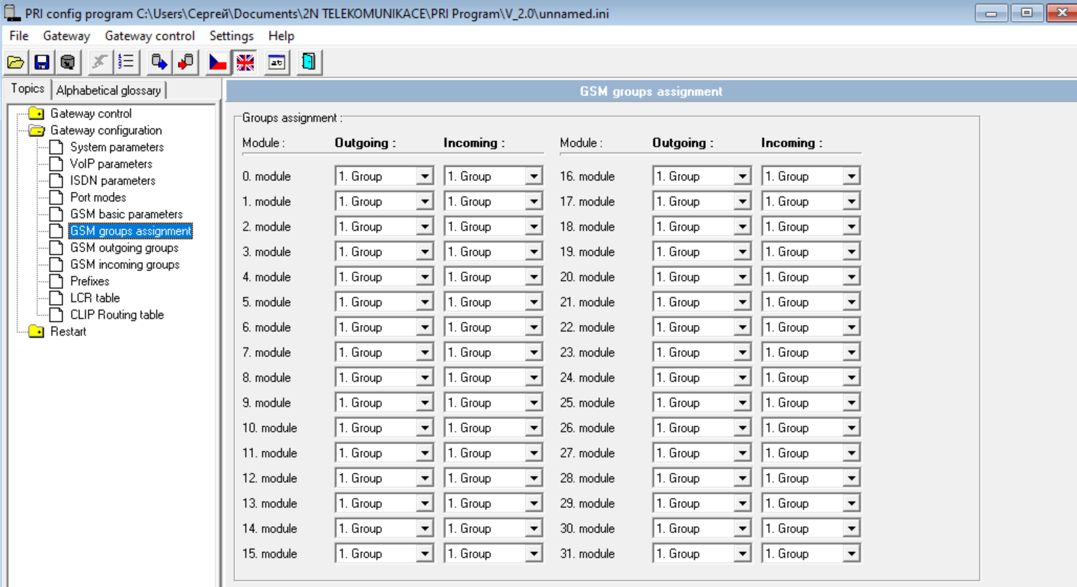

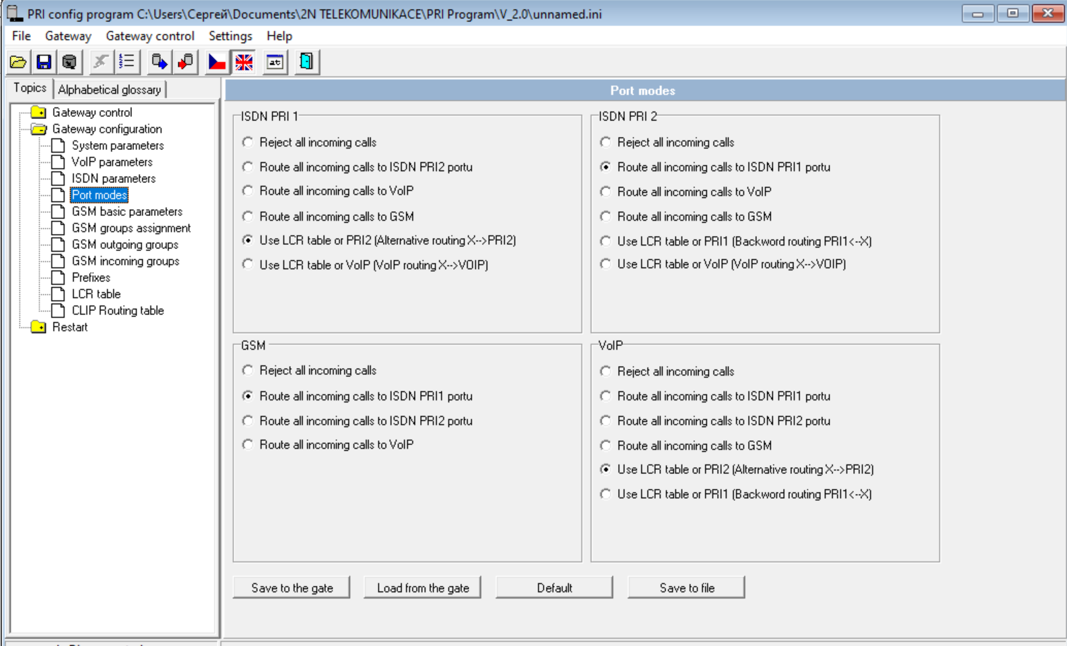

А у этого 2N Ateus StarGate есть своя маршрутизация, называется LCR, она не используется?

Мэтр писал(а): 05 окт 2023, 18:15 А у этого 2N Ateus StarGate есть своя маршрутизация, называется LCR, она не используется?
Сообщения: 875
Re: KX-TDA600 Проблемы с ARS

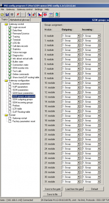

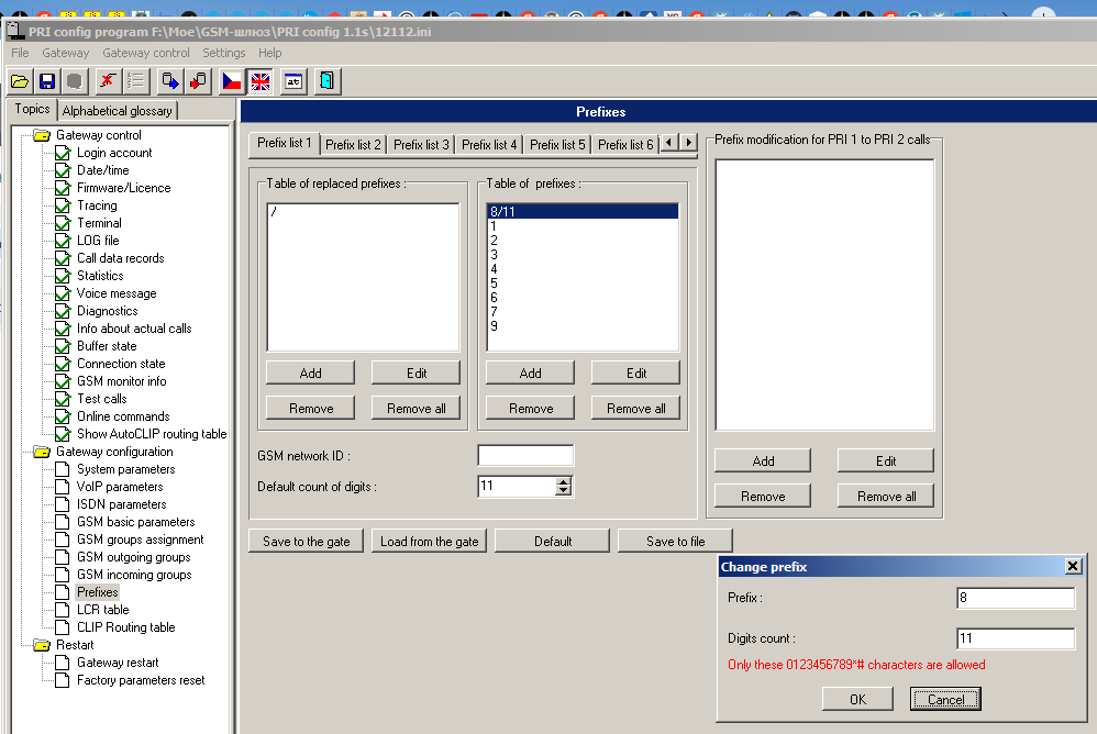

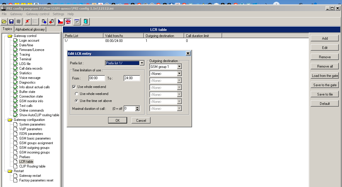

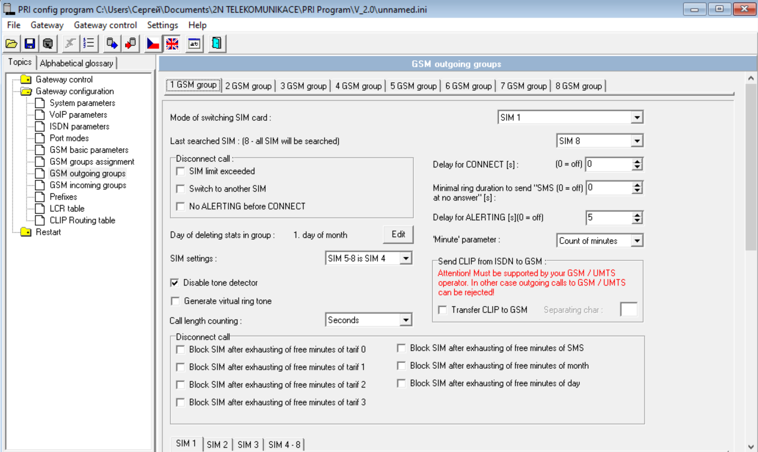

Опять картинки, файл давайте.
Сильно подозреваю, что все в кучу смешивает именно шлюз внутри себя.
