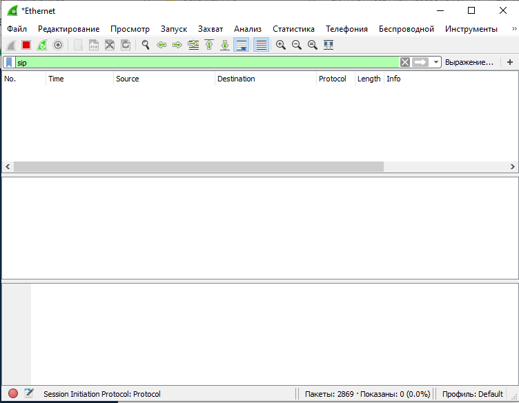

Re: ATC HTS824 при наборе номера занято
Titok писал(а): ↑24 окт 2019, 09:09 у меня такое ощущение что где то что то не включил)
Не, на АТС все норм. В снифере выбери интерфейс для снятия.
Сообщение Titok »
vda писал(а): ↑24 окт 2019, 09:19
нет доступных интерфейсов для выбора
Сообщение Titok »
тут же ничего не указывается?
Titok писал(а): ↑24 окт 2019, 09:52 тут же ничего не указывается?
У тебя внешняя не работает, а не внутренняя
Titok писал(а): ↑24 окт 2019, 09:50 нет доступных интерфейсов для выбора
Так не бывает. Значит комп не подключен к сети.
Сообщение Titok »
vda писал(а): ↑24 окт 2019, 10:31
подключен, но нет интерфейсов(
Сообщение Titok »
Titok писал(а): ↑24 окт 2019, 10:37
переустановил прогу появились интерфейсы но сип пусто
Это онлайн трассировщик. Ты набирай в этот момент 9 и номер. Итак несколько раз.
И сип не ставь пока. Пусть все пакеты снимает
Сообщение Titok »
vda писал(а): ↑24 окт 2019, 10:52 Это онлайн трассировщик. Ты набирай в этот момент 9 и номер. Итак несколько раз.
а что дальше? после того как сниму?
