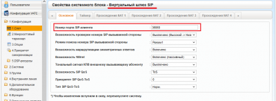

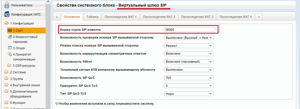

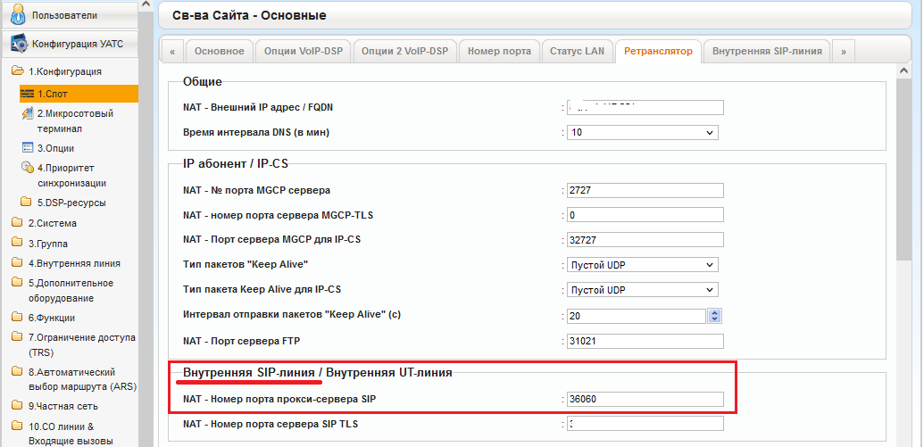

Re: WireShark трассировка для АТС Panasonic KX-TDE
roklista писал(а): 17 фев 2023, 13:41 меня больше интересует, почему сегодня 9806 стал работать.
Конфликт портов на NS1000.
Одинаковые порты у SIP линии и у шлюза один и тот же порт 36060.
На SIP GW порт поменять на 37060, на пример. Сохранить настройки,
АТС перегрузить.
