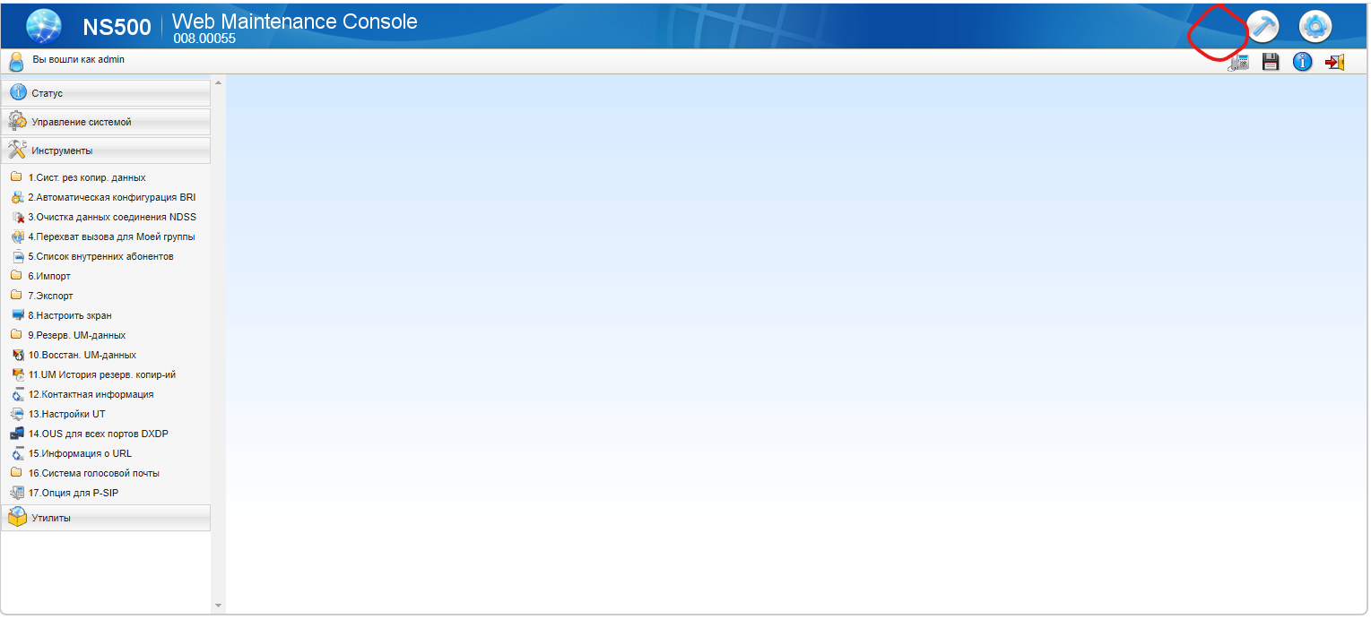

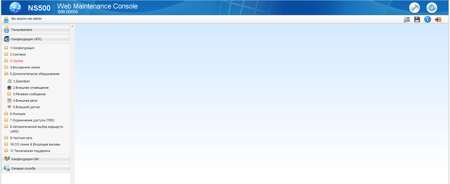

Доброго времени суток! Тебе теперь необходимо
1) перезапустить станцию
2) войти под пользователем которого ты создал (администратором)
3) Молоток ( в правом верхнем углу)
4) Инструменты
5) настроить экран здесь включить все галочки.
6) У меня пришлось АТС перезапускать после только появились все менюшки
7) Войти под пользователем которого ты создал (администратором) и все ок нет только профиля Installer и Кнопки Главная (в правом верхнем углу)
Нет только Кнопки Главная
Снимок экрана 2020-09-23 093622.png (125.03 КБ) 4136 просмотров
Снимок экрана 2020-09-23 093438.png (117.13 КБ) 4136 просмотров

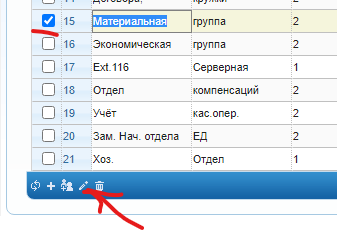

Кстати сначала попробуй:
1) поставь галочку напротив пользователя
2) Значок карандаша
Снимок экрана 2020-09-23 102008.png (14.65 КБ) 4119 просмотров
