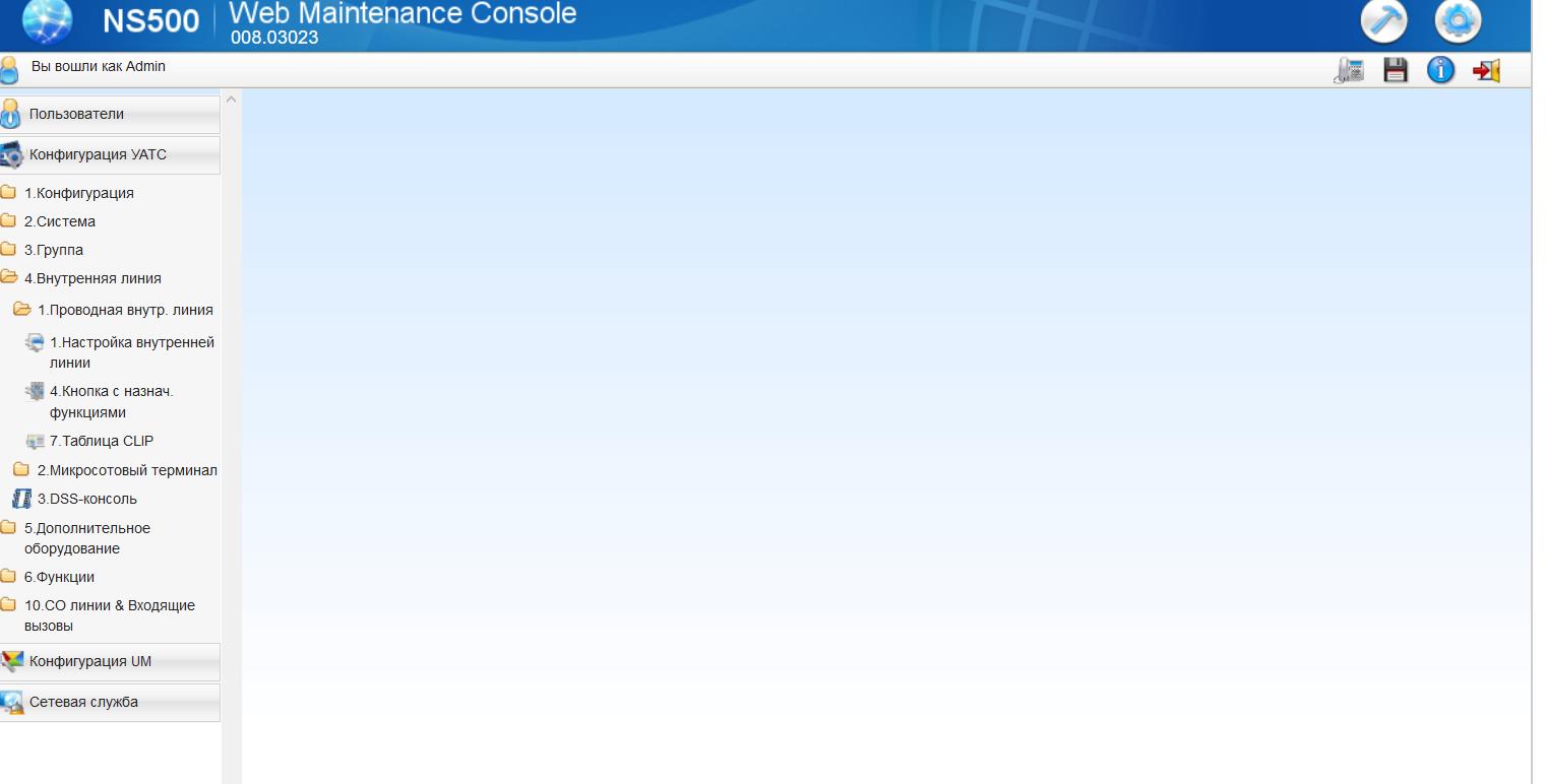

Re: Добавление профиля пользователя КХ-NS500
Добавлено: 22 сен 2020, 14:21
Вот админский доступ. Как видите, мало чем можно управлять
Добавлено: 22 сен 2020, 16:39
Skamlev
Доброго времени суток! Тебе теперь необходимо
1) перезапустить станцию
2) войти под пользователем которого ты создал (администратором)
3) Молоток ( в правом верхнем углу)
4) Инструменты
5) настроить экран здесь включить все галочки.
6) У меня пришлось АТС перезапускать после только появились все менюшки
7) Войти под пользователем которого ты создал (администратором) и все ок нет только профиля Installer и Кнопки Главная (в правом верхнем углу)

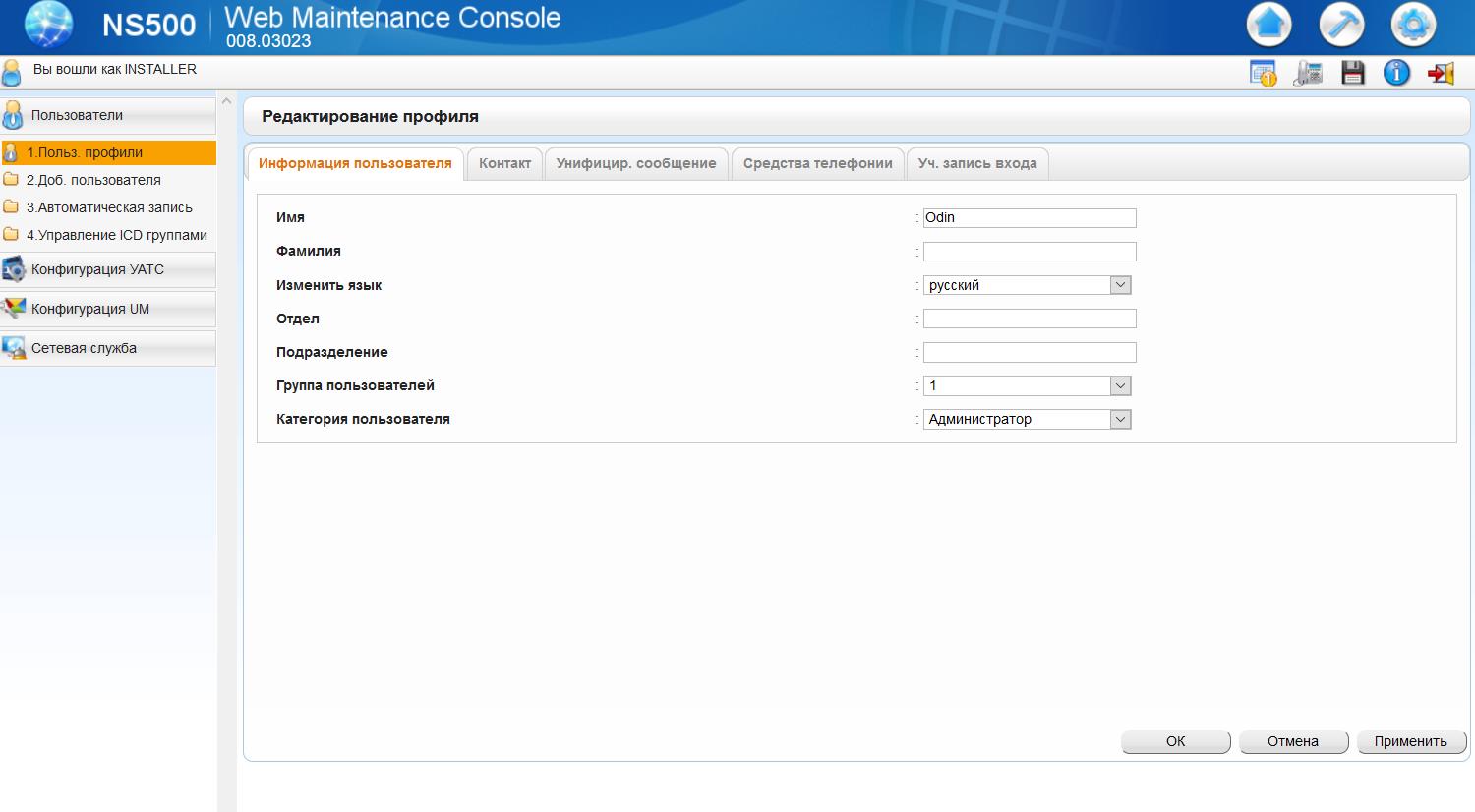

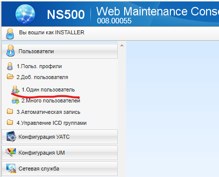

Я пользователя admin добавлял через "один пользователь"
Снимок экрана 2020-09-23 100649.png (50.79 КБ) 4808 просмотров
где все сразу заполнил (роль администратор, пароль, внутренний номер)
после выполнил действия описанные выше.
Возможно тебе опять надо перелогиниться или перезапустить АТС и редактировать

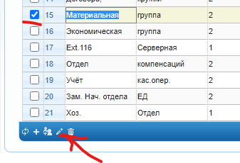

Кстати сначала попробуй:
1) поставь галочку напротив пользователя
2) Значок карандаша
Снимок экрана 2020-09-23 102008.png (14.65 КБ) 4808 просмотров

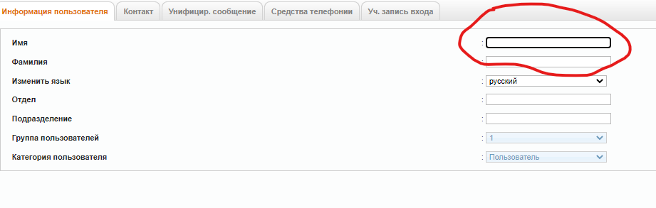

Добавлено: 23 сен 2020, 07:31
aleksei_poltavsky
Изображение При нажатии на ОК или применить ничего не происходит.

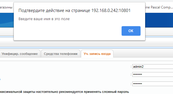

Skamlev
Я работаю через Google chrome если у АТС какие-то вопросы то появляется сообщение с указанием на ошибку
Снимок экрана 2020-09-23 103910.png (19.41 КБ) 4798 просмотров
Попробуй другой браузер (Panasonic рекомендует IE или Mozila Firefox)
После нажатия ОК меня перенесли сразу в тот раздел и поле которого не хватает
Снимок экрана 2020-09-23 104406.png (20.44 КБ) 4796 просмотров
