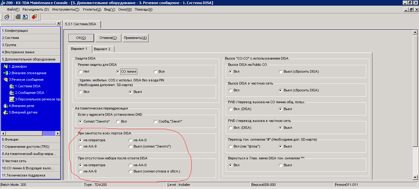

Самое интересное, что после выгрузки и конвертирования конфига с АТС, язык стал русский и появились отсутствующие функции. Исходя из этого вопрос: что будет, если залить этот конфиг обратно?

Поверьте, прочитал очень внимательно. Я имею в виду, что будет, если не обновляя прошивку, залить обратно конфиг? Чем чревато? Он ведь уже сконвертирован.

Станция не поймет, чего Вы от нее хотите! Конфиг заточен под новое ПО, в станции осталось старое. Если и не получится конфликта версий, то в итоге вернетесь к тому, что было!
