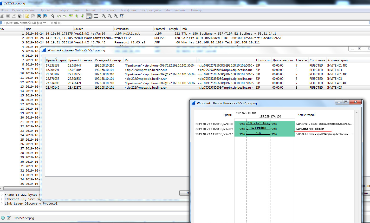

Все нормально. Теперь при снятии трассировки не совершай входящих вызовов. Делай только исходящие

vda писал(а): ↑24 окт 2019, 11:12 Все нормально. Теперь при снятии трассировки не совершай входящих вызовов. Делай только исходящие
https://yadi.sk/d/-lpu7uJVlEN-4A
адрес пчелы
Re: ATC HTS824 при наборе номера занято
Пусть провайдер прокомментирует 403 forbidden, который он шлет в ответ на твой INVITE

И снова здравствуйте, поговорил с провайдером, они говорят что даже не видят инвайтов
Ну и? Из АТС вышло, а к провайдеру не пришло. Какой вывод? alik

В общем, ковыряй роутер. Или меняй
