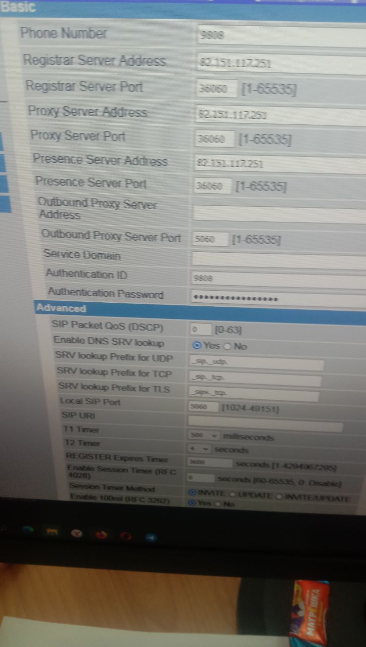

roklista писал(а): 14 фев 2023, 07:35 Которые в локалке, как раз не работают. Регистрация проходит и всё. После перегруза станции секунд 10 проходит и отрубает.
Скинте скрин настроек телефона, какие IP там для регистрации прописаны?
С маской сети в телефонах не промахнулись? Такая как на АТС? Маска у Вас не обычная.

маски везде одинаковые.
Re: Расшифровка syslog
Если аппарат имеет внутренний IP адрес из сетки 192.168.0.ххх - 192.168.1.ххх, то замените
- IP 82.151.117.251 на 192.168.0.110
- порт 36060 на 5060
- обязательно пропишите Service Domain = 192.168.0.110
настройки сохранить, аппарат перегрузить

Mike_K писал(а): 14 фев 2023, 08:12 Если аппарат имеет внутренний IP адрес из сетки 192.168.0.ххх - 192.168.1.ххх, то замените
не помогло
roklista писал(а): 14 фев 2023, 08:35 не помогло
Тогда нужна трассировка с порта MNT. АТС здесь не при чём.
не помогло
Пробуйте проблемный аппарат сбросить в заводские установки и прописать всё с ноля.

не работает всё равно. После 14 00 снимем трассировку. Сегодня такая ж ерунда произошла. Не работало 6 аппаратов из 15. После 12 00 те аппараты, которые не работали с утра, начали звонить. А те которые работали - сдохли.
