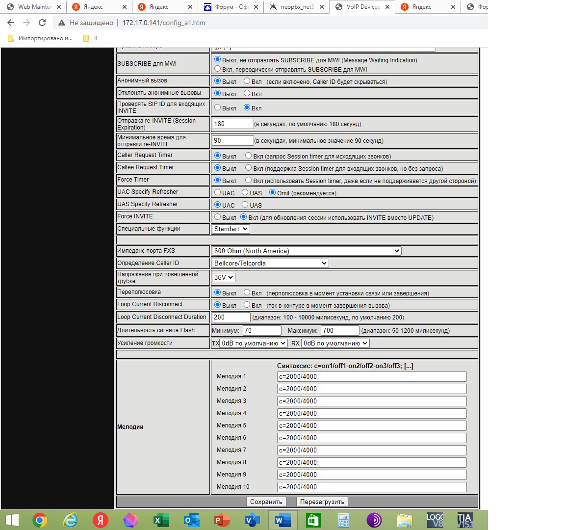

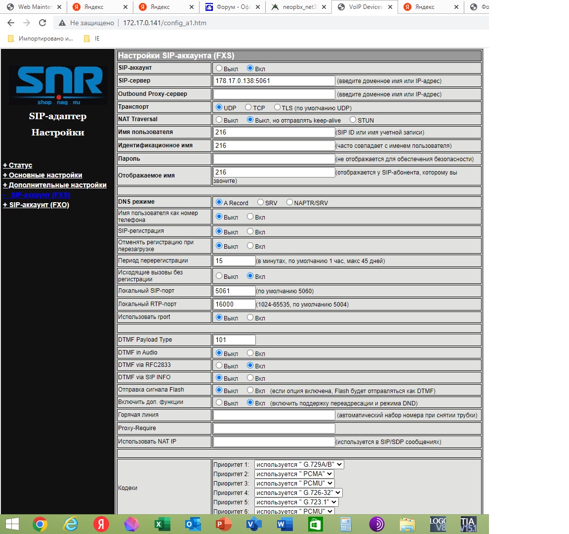

Вот скрины с раздела FXS в SNR

Re: Подключение IP шлюзов сторонних производителей.
Поясните, пожалуйста, необходимость прописывать адрес SIP-сервера в виде: 178.17.0.138:5061?
Далее, транспортный протокол указан UDP, по умолчанию SIP-порт 5060. У Вас SIP-порт указан 5061 для протокола TLS.

shkiper516 писал(а): 23 май 2022, 06:30 Поясните, пожалуйста, необходимость прописывать адрес SIP-сервера в виде: 178.17.0.138:5061?
Этот вариант взял с чьего то примера или мануала, но вариант без порта тоже пробывал не влияет ни на что. Про UDP и TLS не понял, где это видно?
Первый скрин, строка транспорт. Если всё это пока на столе, оставьте порт 5060.
Да и на настройки АТС взглянуть-бы не мешало, в части касающейся.

shkiper516 писал(а): 23 май 2022, 07:07 Первый скрин, строка транспорт. Если всё это пока на столе, оставьте порт 5060.
У меня 5060 задействован под внешние транки для внутренних назначен 5061. Что именно со станции показать? На плате EXT для всех внутренних абонетов все одинаковое кроме номера и пароля.
