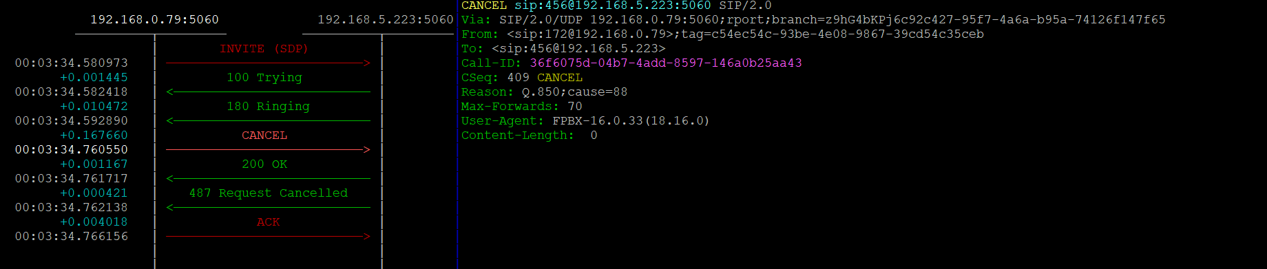

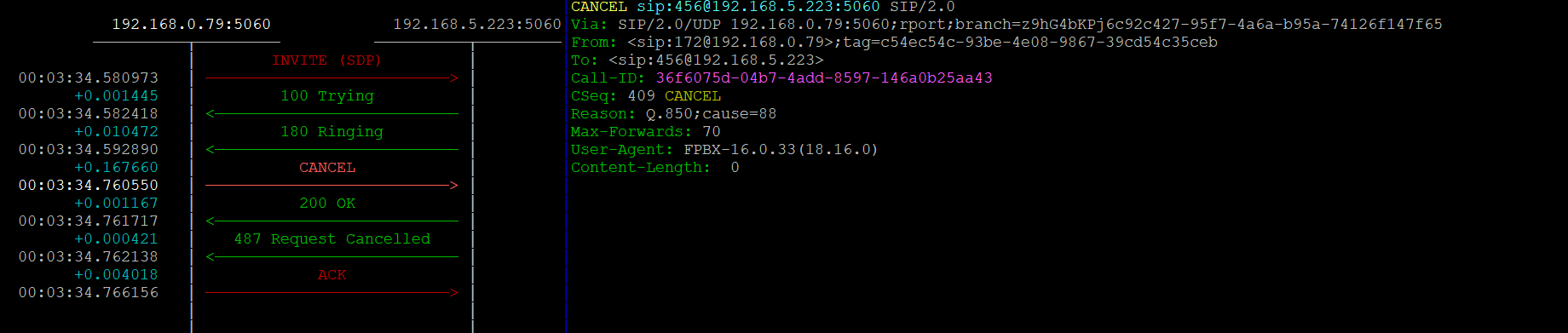

Здравствуйте !! У меня также схема, но звонки из asterisk в panasonic идут, но в обратном направлении приходят на внутреннего sip-абонента (драйвер канала PJSIP) и тут же сбрасываются. В консоль выдается следующее:
-- Executing [456@phones:1] Dial("OOH323/gmr-ncp500srv-81", "PJSIP/456") in new stack
-- Called PJSIP/456
== Using SIP RTP Audio TOS bits 184
== Using SIP RTP Audio TOS bits 184 in TCLASS field.
== Using SIP RTP Audio CoS mark 5
-- PJSIP/456-0000004d is ringing
> 0x7f368c04f990 -- Strict RTP learning after remote address set to: 192.168.2.12:12154
== Spawn extension (phones, 456, 1) exited non-zero on 'OOH323/gmr-ncp500srv-81'
во вложении скрин вызова из sngrep
Re: Asterisk SIP-trunk NCP500 выход на CO
А если не pjsip настраивать, а обычную сипятину? as8

подключить модуль chan_sip, и сним работать в место chan_pjsip ????

Если я подключаю panasonic по sip используя модуль chan_pjsip в файле pjsip.conf настраиваю и sip-абонентов asterisk и sip-транки с panasonic, то вызовы ходят в обе стороны, перевожу транк с panasonic на ooh323, вызовы проходят только из asterisk в panasonic, вызов из panasonic на sip-абонентов asterisk сбрасываются
DenFed1976 писал(а): ↑24 май 2025, 13:38 подключить модуль chan_sip, и сним работать в место chan_pjsip ????
Ну вот смотри, панас легко стыкуется с еастаром вт посредством традиционной сипятины. Сам сто раз так делал. А и еастар и вт это станции на астере
