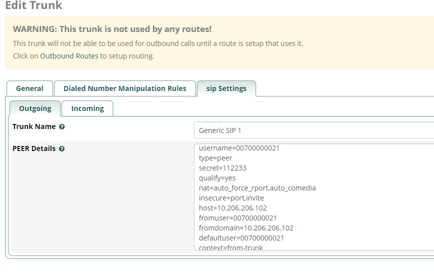

Добавлено: 22 фев 2023, 07:55
kssk
Re: Yeastar p570 связь с Asterisk(freebpx)
Добавлено: 22 фев 2023, 08:08
а теперь вот этот скрин:
