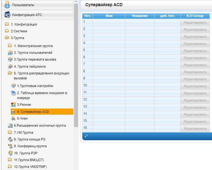

Доброго всем. Имеется KX-NS1000. Глупый вопрос, но так и не смог понять. Как создать конференцию, но не через кнопку(conf) аппарата. Чтобы каждый из определенных номеров мог ответить и соответственно подключится к конференции.
Смог сделать только вызов к примеру номера "601" на все определенные номера (3-5-1 Группа распределения входящих вызовов), но при ответе одного их них у остальных вызов прекращается и разговариваю только с одним человеком.
Так же шерстил форум, что нужно добавить супервайзера для конференции (3-5-4), но там редактировать ничего нельзя.
Надеюсь на помощь, заранее спасибо!

Спасибо! Помогло с продвижением решения. Сделал всё как написали, и прочитал мануал, но этот мануал и заполнение таблицы не сработало. Начал шерстить дальше, нашел другой мануал и по итогу решил проблему так:
Зашел на 2-7-1-Miscellaneous, пишем там название конференции и выставляем "Enable" в двух оставшихся строчках.
После идем в 3-9, пишем там так же название конференции и выставляем в трех строчках: Disable - Enable - Disable и присваиваем этой конференции абонентов.
Готово. Звоним *321# - где 1 это номер конференции.
