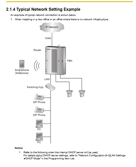

типовая схема подключения. что здесь наворочено?

А Вы гляньте схему подключения в имеющуюся локалку и поймёте! Тем более, что хотите удаленку подключить.

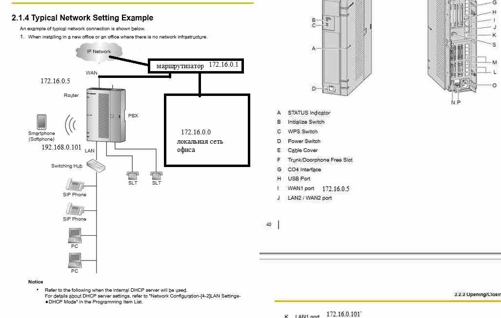

рис 4 типовая схема подключения

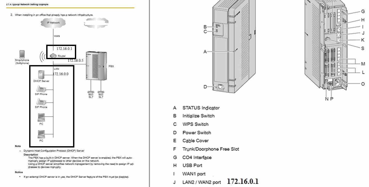

рис 5 возможен ли такой вариант?

АТС подключается в локалку через WAN1. Клиенты - в локалку. Внешний адрес должен быть "белый". Удалённые - через MRG. Схема работает.
