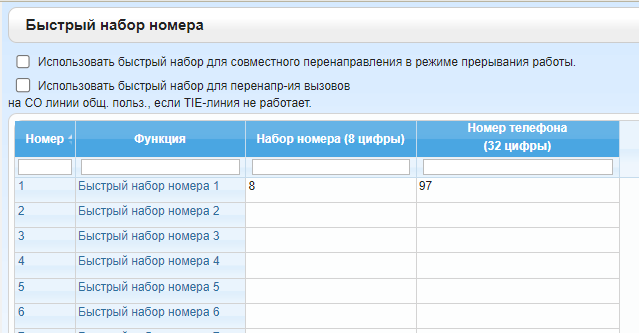

Международная связь через 810
Доброго времени суток! Подскажите пожалуйста, имеется NS1000, Изначально настройщиком выход в город сделан с подменой цифры 8 на 97, в быстром наборе номера. И получается когда хочешь выйти на международку через 810, он делает подмену 9710 и связь не работает. ( если я просто начну звонить 9810XXXXXXXXXXX то все хорошо) Как правильно сделать, чтобы сочетание 810 работало ? Пробовал в быстром наборе сделать замену 810 на 9810, не работает.

А зачем набирать "7" вместо "8"?
А так:
810 - 9810
82 - 972
83 - 973
89 - 979
А так:
810 - 9810
82 - 972
83 - 973
89 - 979

Схема которую вы предложили не работает, но зато вы задали самый правильный вопрос а зачем набирать 7 вместо 8, и правда зачем) поменял 97 на 98 и все прекрасно работает ) Огромное спасибо!
