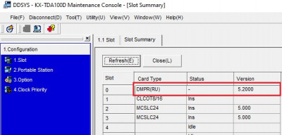

Добрый день.
Подскажите пожалуйста как можно узнать регион АТС?
на работе попросили посмотреть АТС, почитал форум, скачал ПО, драйвера. устанавливаю ПО и при установке просит указать регион 2 символа. на самой АТС в одном месте нашел TDE100RU-C1A
на лицевой стороне АТС написана серия TDA100D
при попытке подсоединиться к АТС через USB выдает ошибку E0301FF Данное подключение не разрешено. Неверный регион УАТС.
Подскажите пожалуйста как узнать регион или можно как-то обойти это?
(при установке ПО пропустить выбор региона нет возможности)

С SD карты считать файл **SYS и выложить сюда. Только заархивировать обязательно.
Скажу регион.

Файл DDSYS

- Сообщения: 649
- Благодарил (а): 11 раз
- Поблагодарили: 134 раза
Re: Подскажите пожалуйста Как узнать регион АТС
Ваш конфиг я смотрел консолью версии 7.8.1.1_R17.
