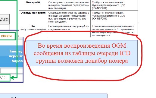

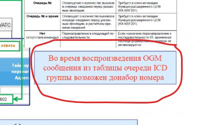

Коллеги, всем добрый день! Подскажите, пожалуйста, где это включается?
Re: Донабор в таблице
Включено по умолчанию в последних версиях ПО.
Только ни где не сказано, что номер может состоять только из одной цифры.

Миша, вроде бы логично, что такой донабор работает по 1 Digit AA Destination ?

ненене. Я хочу включить его, причем по АА! версия у меня 9-я, и он не работает. Проверял на двух станциях. В общем, в таблице говорится "не хотите ждать, нажмите 8" вызов переходит на неподключенного абонента 100, считается как пропущенный, и уходит уведомлением на emaIl

vda писал(а): 06 июн 2024, 08:15 Коллеги, всем добрый день! Подскажите, пожалуйста, где это включается?
Там откуда вы "дернули" этот кусочек точно есть ответ.

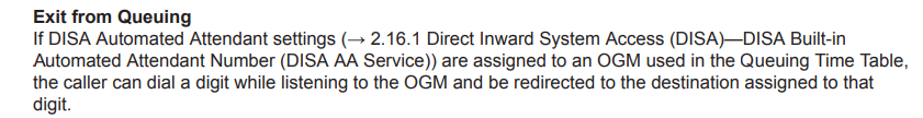

Это не включается - это настраивается стр.56 https://www.psn-web.net/cs-im/Global/PB ... Manual.pdf
