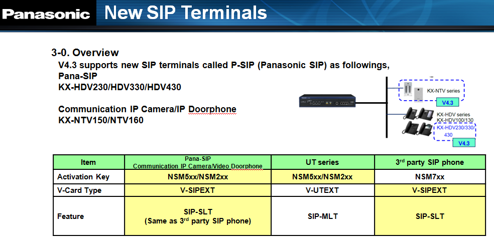

Всегда ли будут работать KX-HDV430RUB с ключом (лицензиями) KX-NSM520W на АТС KX-NS500RU или нужно, например, прошивку поднять на телефонах до ver.4.2. (отгрузка от дистрибутора была в этом месяце)?

HDV430 изначально поддерживались ключами NSM5xx (версия 4.3 станции NS).

Ired писал(а): ↑04 дек 2019, 05:41 HDV430 изначально поддерживались ключами NSM5xx (версия 4.3 станции NS).
Че, у NS самая первая версия была 4.3 ? svist
Re: KX-NS500RU+KX-NSM520W+KX-HDV430RUB+KX-HDV20+KX-HDV130RU
Добавлено: 06 дек 2019, 12:01
vda писал(а): ↑04 дек 2019, 06:58 Че, у NS самая первая версия была 4.3 ? svist
Неа, просто 430 появились к этой версии NS и уже поддерживались, как P-SIP crazy
Добавлено: 06 дек 2019, 12:43
Ired писал(а): ↑06 дек 2019, 12:01 430 появились к этой версии NS
А кто-нибудь пробовал прикрутить 430-й к АТС версии ниже 4.3?
Добавлено: 12 дек 2019, 06:02
vda писал(а): ↑06 дек 2019, 12:43
Думаю, что как сторонний SIP - взлетит. Как P-SIP - надо проверять, но вот смысл?
