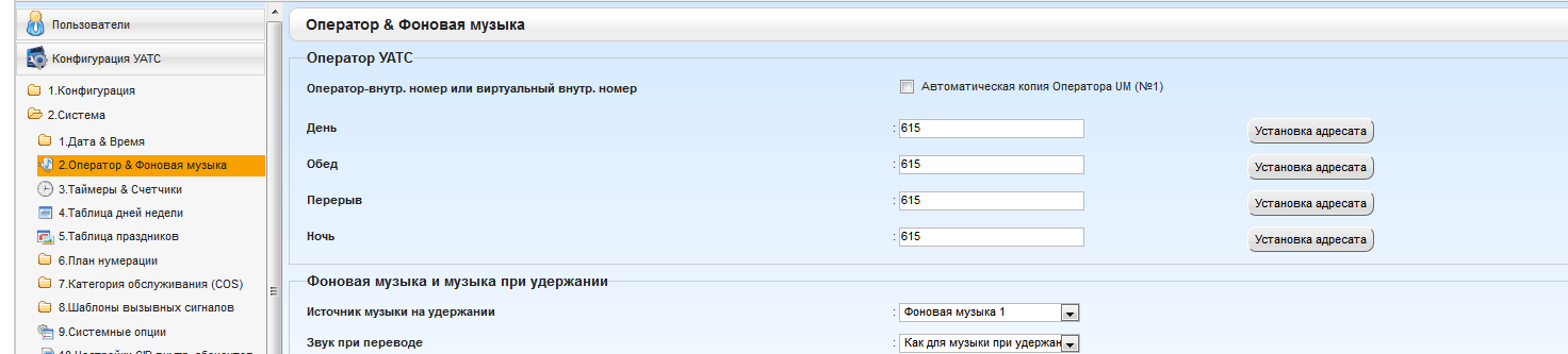

Что попробовал: принудительно указывать оператора в 2.2, даже в 6.6 пробовал оператора для тенант 4 указывать. Отбивает и все тут. Ни на какого оператора не соединяет.
615 дневной оператор
611 нужный оператор

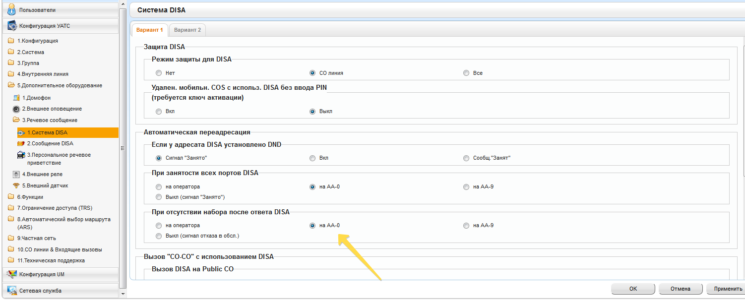

В настройках DISA сказано, что по ненабору отправлять надо АА-0, при этом для 514 сообщения в качестве АА-0 адресат не задан.

Re: DISA не переводит на оператора
Добавлено: 04 дек 2019, 06:12
Второй скриншот в стартпосте...

Ded Topor
"Номер адресата АА (внутренний номер) наберите 0" - оказался не внимательным, вон оно где! Глаз замылился search1

Ded Topor
Ired писал(а): 04 дек 2019, 06:12 Второй скриншот в стартпосте...
СПАСИБО!
