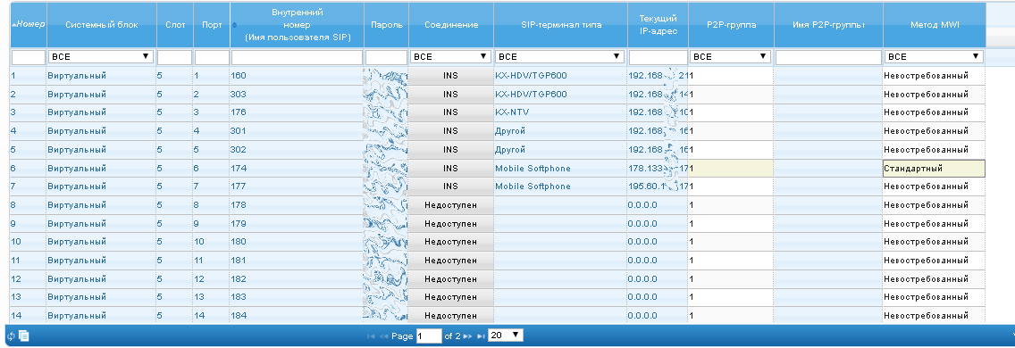

Внутри сети все ок.Из вне боль разочарование и как следствие депрессия(Вызываемый абонент занят или отклонил вызов).Прошивка 006.01079 .Регистрацию устройство выполнило.Где собака зарыта подскажите pray pray pray
Без имени-1.jpg (292.06 КБ) 10015 просмотров

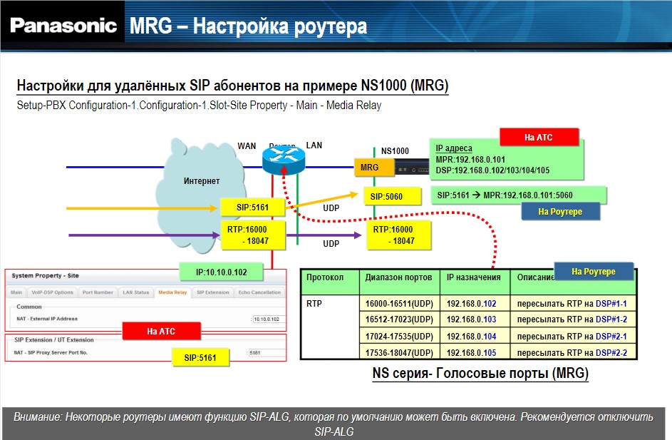

Настройка dst-nat на маршрутизатора по мимо sip порта регистрации ещё RTP порты для голоса
