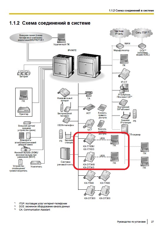

Вообще, руководство по установке не возражает против этого модуля.
А он с какой целью установлен? Неужели Phone Assistant используете? Или АТС в закрытой сети провайдера?
В любом случае, попробуйте отключить ПК, понаблюдать за телефоном. Потом отключить модуль, снова понаблюдать.

Ired писал(а): ↑26 фев 2020, 11:14 Вообще, руководство по установке не возражает против этого модуля.
Это не тот модуль! kx t7603x - просто консолька расширения на 12 кнопарей
