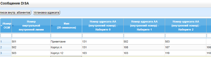

2) настроил голосовое сообщение (5.3.2)
Настройки 5-3-2
Настройки 5-3-2
Снимок экрана 2020-09-23 094636.png (17.95 КБ) 4583 просмотра

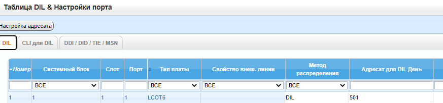

3) Настроил dil для СО 1 (10.2)
Настройки 10-2
Настройки 10-2
Снимок экрана 2020-09-23 094956.png (15.45 КБ) 4583 просмотра

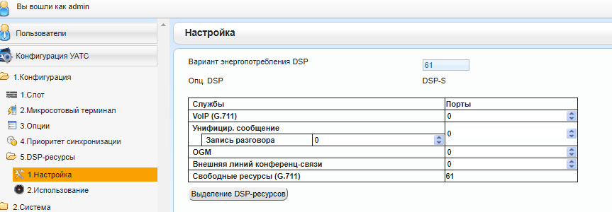

Какая-либо плата DSP в станции установлена?
Re: DISA принимает звонок говорит сообщение но не переключает
Добавлено: 23 сен 2020, 07:51
Skamlev
Да DSP -S
Снимок экрана 2020-09-23 105241.png (35.63 КБ) 4575 просмотров
