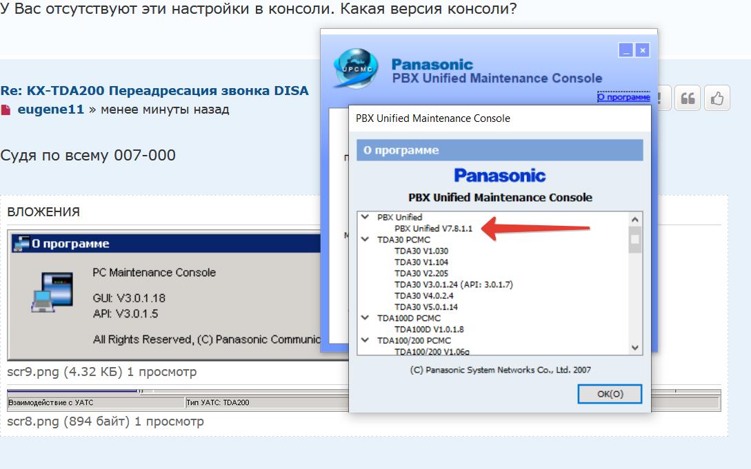

Прикладываю скрины. Кажется в 5.3.1 функция перевода как раз отключена?

У Вас отсутствуют эти настройки в консоли. Какая версия консоли?
Re: KX-TDA200 Переадресация звонка DISA
Добавлено: 08 окт 2020, 12:07
eugene11
Судя по всему 007-000
Добавлено: 08 окт 2020, 12:12
Версия подглядывается так. )
Добавлено: 08 окт 2020, 12:42
eugene11
Нет такого пункта в меню pardon. В пункте "О программе" только информация со скрина. Скачал 7.8.1.1, но и там таких пунктов нет как у вас.
