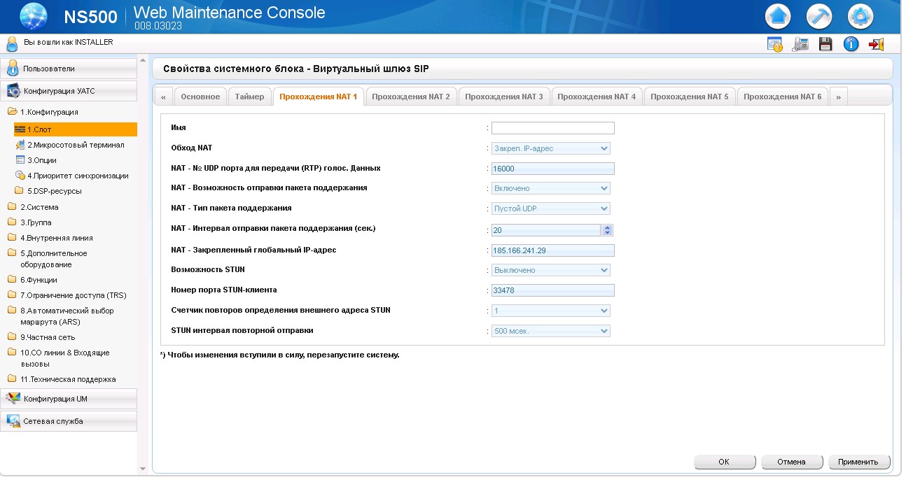

Traveller писал(а): ↑28 янв 2021, 17:36 Или настрой станцию что она за натом и включи поддержку "NAT - Возможность отправки пакета поддержания"
Попробовал настроить как на скриншоте, указал свой внешний ip, в настройках порта указал вариант прохождения НАТа
при этом на cisco убрал статическую трансляцию адреса АТС, но все безуспешно, вызов обрывается.

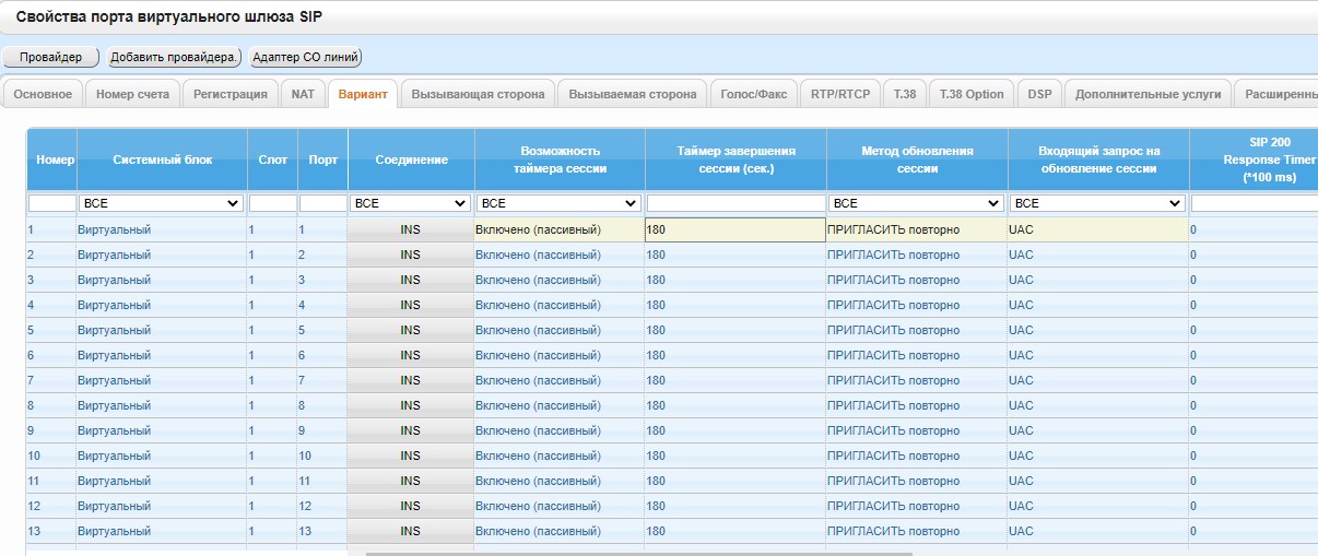

Попробуй вернуть обратно таймер на 180 для параметра "Таймер завершения сессии(сек.)"

Еще раз все проверил, убрал статическую трансляцию на cisco, в АТС-ке указал вариант обхода NAT и исходящие перестали обрываться.
