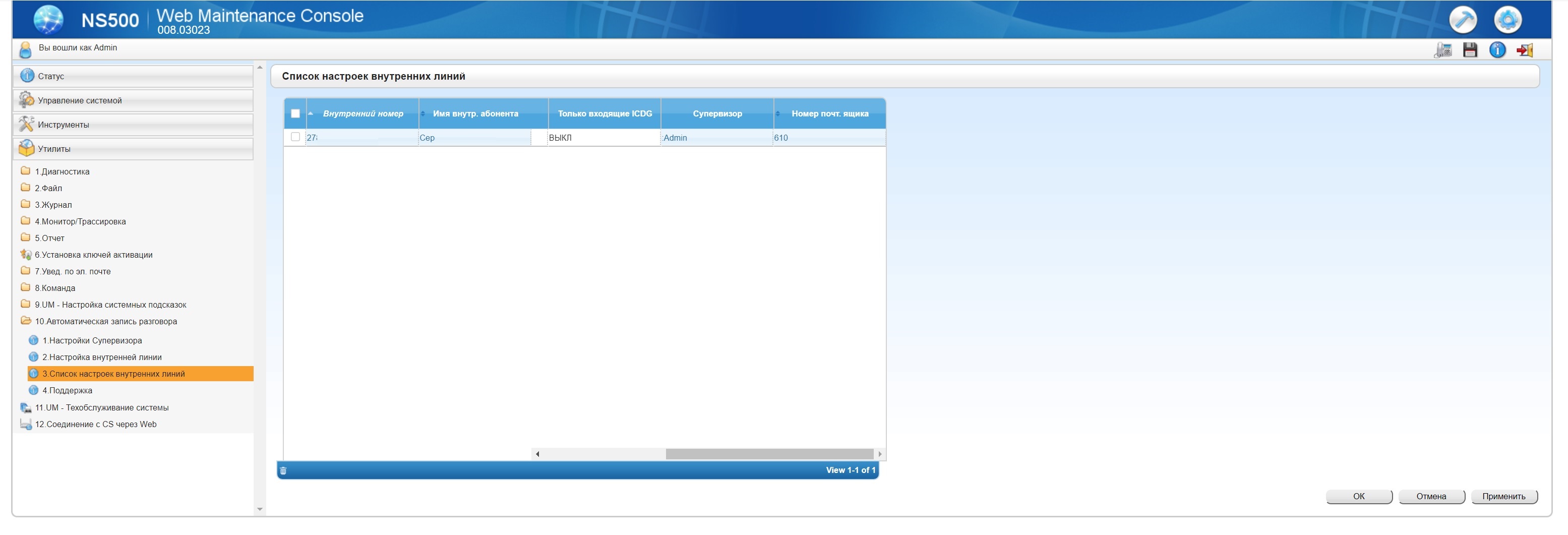

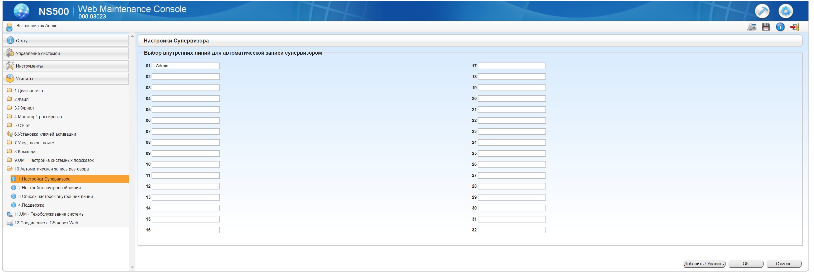

Добрый день!
Столкнулись с проблемой автоматической записи разговора на NS500 при обновление с версии 006 до 008, дабы избавится от ключей администрирования, перестала работать автоматическая запись.
Настройки после обновления не менялись, обновление прошло успешно.
Скрины с настройками:
Настройка 1.jpg (285.04 КБ) 6079 просмотров
Настройка 2.jpg (296.54 КБ) 6079 просмотров
Нет записей.jpg (261.89 КБ) 6079 просмотров
Re: NS500 Автоматическая запись разговора 1 номера
008 какая конкретно?
v.seregin
Сообщения: 24
Зарегистрирован: 10 сен 2020, 03:54
Благодарил (а): 7 раз
Сообщение v.seregin »
shkiper516 писал(а): ↑01 фев 2021, 07:20 008 какая конкретно?
008.03023
v.seregin писал(а): ↑01 фев 2021, 07:24 008.03023
Эта версия с косяками, ставьте 008.300.350

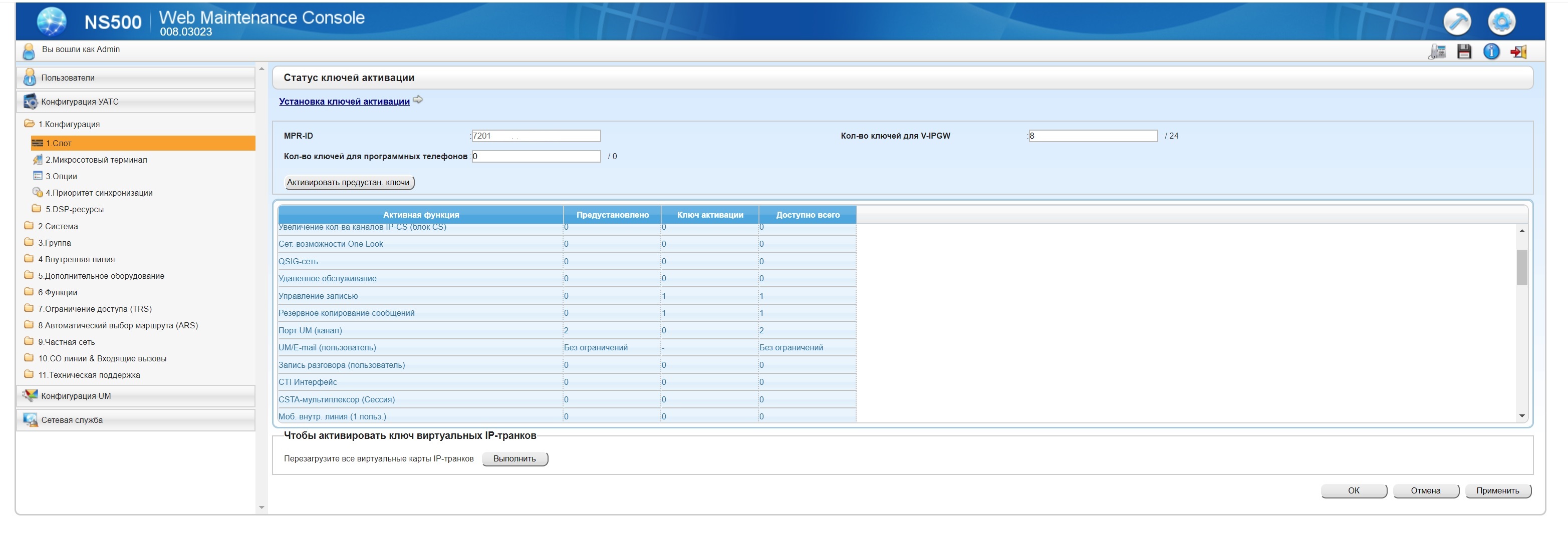

v.seregin писал(а): ↑01 фев 2021, 07:16
А можно поподробней. С чего вдруг такой подарок от производителя. Вроде как раньше идеология была абы кто не лез.
И вдруг на тебе...
Я может на учебу из-за этого уже почти к вам поехал, что бы ключи не клянчить
Дык, Панасоник еще в прошлом году выпустил прошиву v 8.0 , которая позволяет обходиться без ключей администрирования (каждые 180 дней обновлять нет необходимости)
