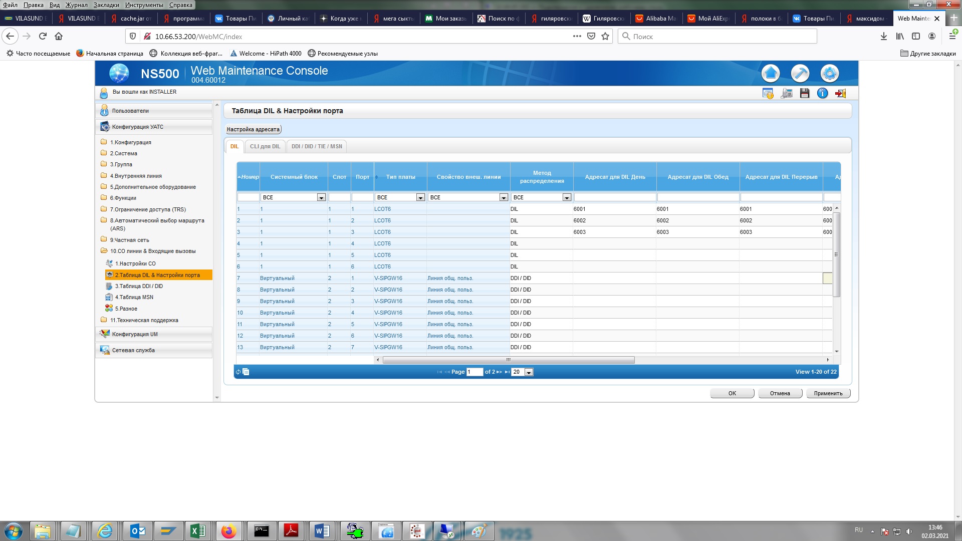

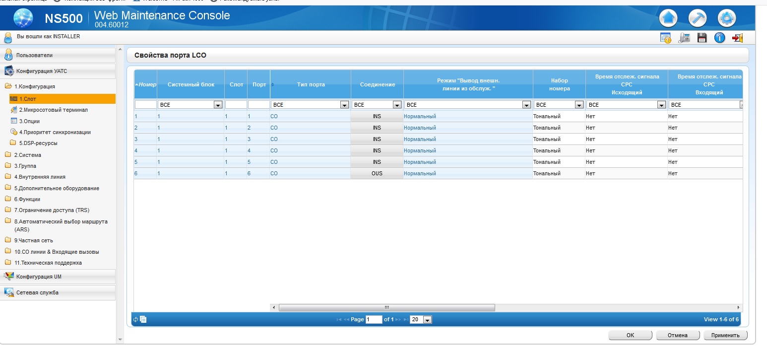

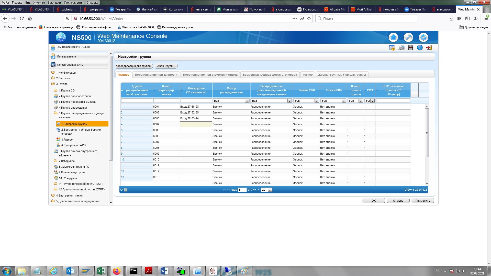

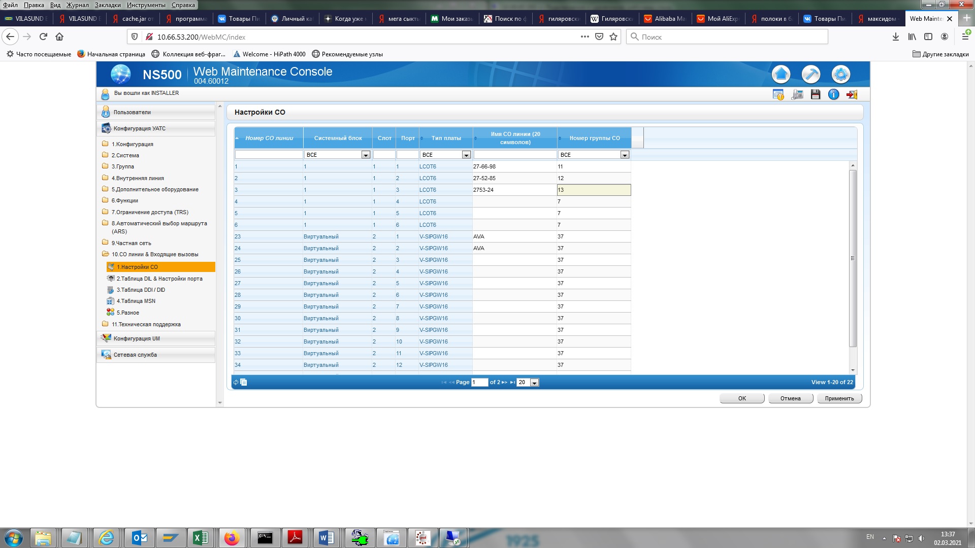

Как можно проверить подключение. Звонок уходит в пустоту КПВ идет.
10-1 и 10-2 прописал, 3-5-1 тоже
Физика 1,2 и 7,8 в коннекторе

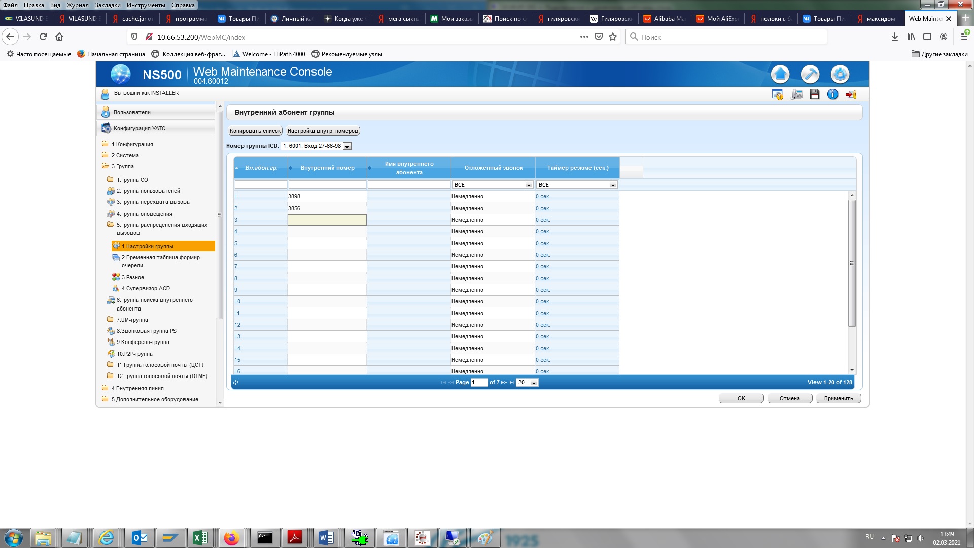

Вместo NS 500 ставили ТА, вызов проходит
Схема такая
Номер ГТС - Voip шлюз - NS500 (далее SIP HDV130)
Если вместо NS500 ставим ТА - все ОК

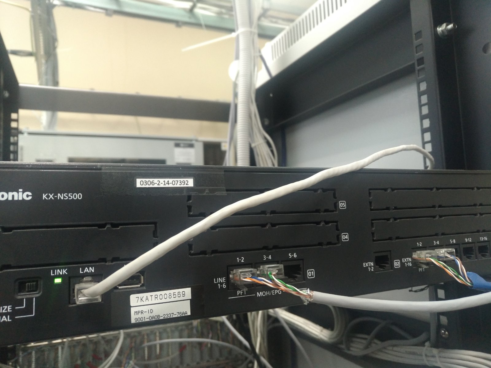

Re: Проверка входящих по СО
Вытащи разъем 45-й и воткни в компьютерную розетку. Проверь - есть ли сигнал на портах 1,2 и 7,8

Проверил сигнал есть.

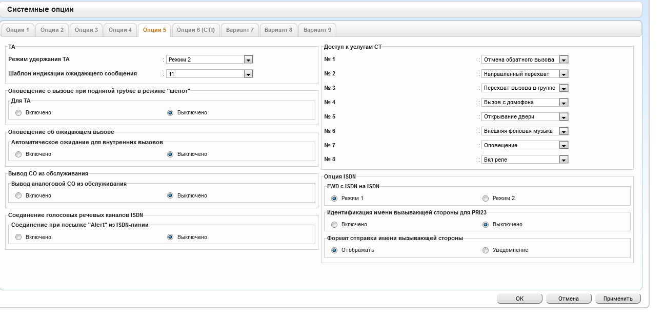

Шлюз мудацкий. Отключи в станции 2-9 Option5 Busy out for analogue CO
kitsa_nik
Сообщения: 112
Сообщение kitsa_nik »
Что то не увидел там такого.
