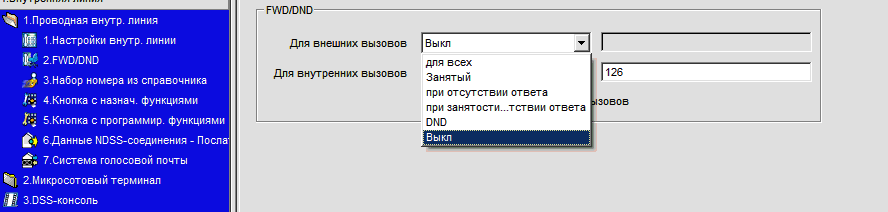

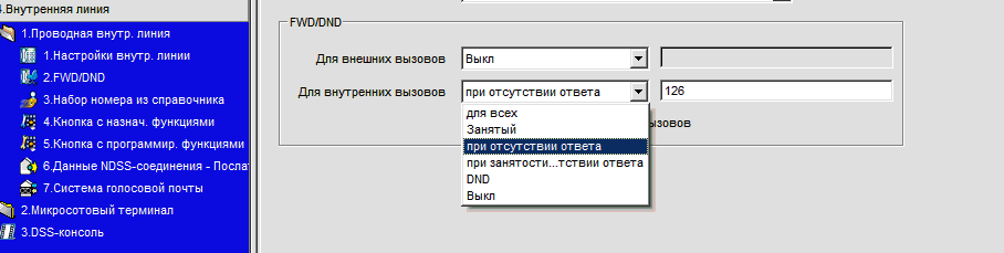

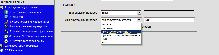

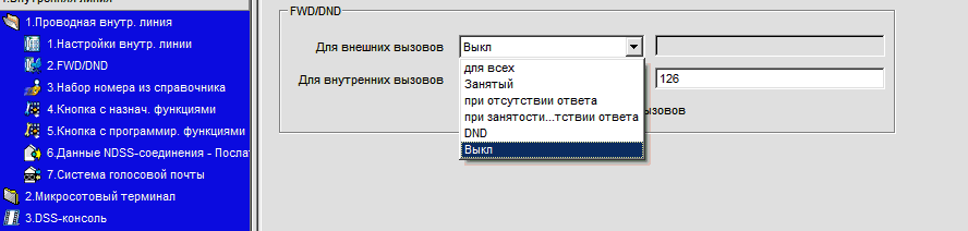

Выбираете тип FWD "нет ответа" и время, исходя из того, что звонковый цикл составляет 5сек (1 с КПВ+4с пауза), или с секундомером меряйте )))

Да где же этот

1.Выбор времени - "сколько надо в секундах, но выраженное в гудках" определяете сами с секундомером или пересчитайте по моим рекомендациям выше, поэкспериментируйте.
2. Указать абоненту время нужно в 4.1.1 целая закладка FWD/DND (рядом с закладкой Вариант 9), в этой закладке столбец так и называется - как надо.

Да, теперь можно разбираться.
