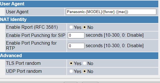

shkiper516 писал(а): ↑08 июн 2022, 06:22 Через меню самого телефонного аппарата. Можно включить WEB-морду и настроить с ПК.
Настроил, но все равно статус регистрация висит. Нужно было указать в VoIP сервер же? вот так прописано у меня:
