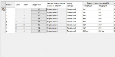

Здравствуйте !! На NCP500 подключили аналоговую линию через отбойник, для того чтобы использовать DISA AA. Внутренние абоненты на которых переходит вызов, стали жаловаться на разрыв связи во время разговора. Я проверяю разрывов не происходит во время проверочных вызовов. Может ли это быть связанно с отбойником, ложные срабатывания, есть ли способ проверить отбойник ???

CPC Signal Detection Time выставляли по отбойнику? И вообще, таймеры проверяли?

CPC Signal Detection Time выставил самый большой в настройка порта.

Сообщение DenFed1976 »

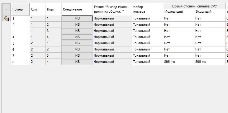

Вот такие настройки

Re: Сброс вызова DISA
to DenFed1976:
Конфиг АТС возможно посмотреть? Можно в личку.

В понедельник, сейчас уже с работы ушел. Связь как то хаотично разрывается, я проверяю, все работает и при автоматическом переводе, если абонент не сделал выбора, и при нажатии на нужного оператора, переключение происходит согласно настройкам АА, разговор длится пока не положат абоненты трубку, НО УЖЕ НЕ РАЗ ПОСЛЕ ПОДКЛЮЧЕНИЯ DISA AA, абоненты, которые включены в меню АА жалуются, что у них неожиданно происходит разрыв связи.

СРС тут не причём. Есть функция контроля дизой (наличие би-би..), вероятно, из-за этого рвётся. У кого-то слишком узкие двери, а у кого-то слишком писклявый голос.

Да просто был на моей практике такой прецедент. Пока не выставил СРС в соответствии со значениями в отбойнике, случались обрывы связи.

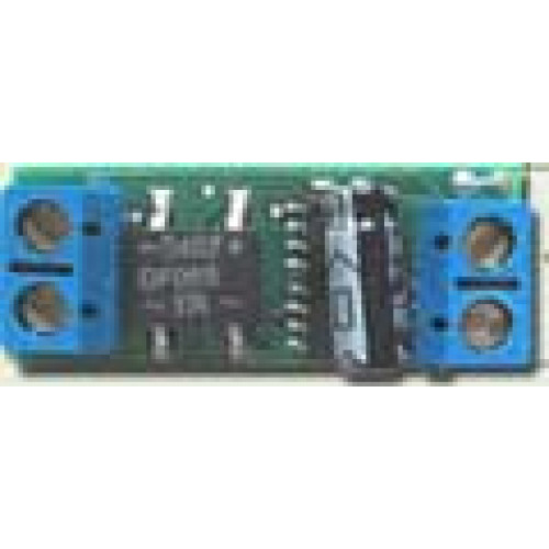

Добрый день !! Подскажите пожалуйста , На такой отбойник где Характеристики найти.
