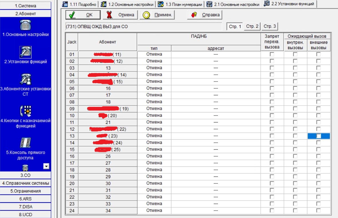

Вот скрин в консоле, только тут нашел ожидание вызова. Я и вкл и выкл, все равно все так же(( В мануале по поиску Call Waiting или Ожидание вызова ничего не нашел.

Активных галок нет. Вот из-за этого, не знаю в чем может быть дело. ((
