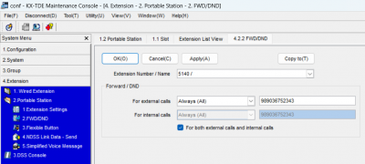

Трассы не коррелируют с приложенными файлами настроек АТС и блин ваш тест некорректен
2024_07_05_08_52_05_conf_KX_TDE_Maintenance_Console_4._Extension_2._Portable_Station_2._FWD.png
При таком раскладе PS->FWD вариантов с отсутсвием голоса вагоны.
При поиске точки проблемы начинать нужно от простого.
Т.е. совершаете вызов на SLT абонента TDE100 смотрите результат и если есть проблема снимаете трассы и прикладываете файлы настроек АТС коррелирующие между собой.
Не знаю как осталльные, но от меня это последний для вас шанс на помощь.
