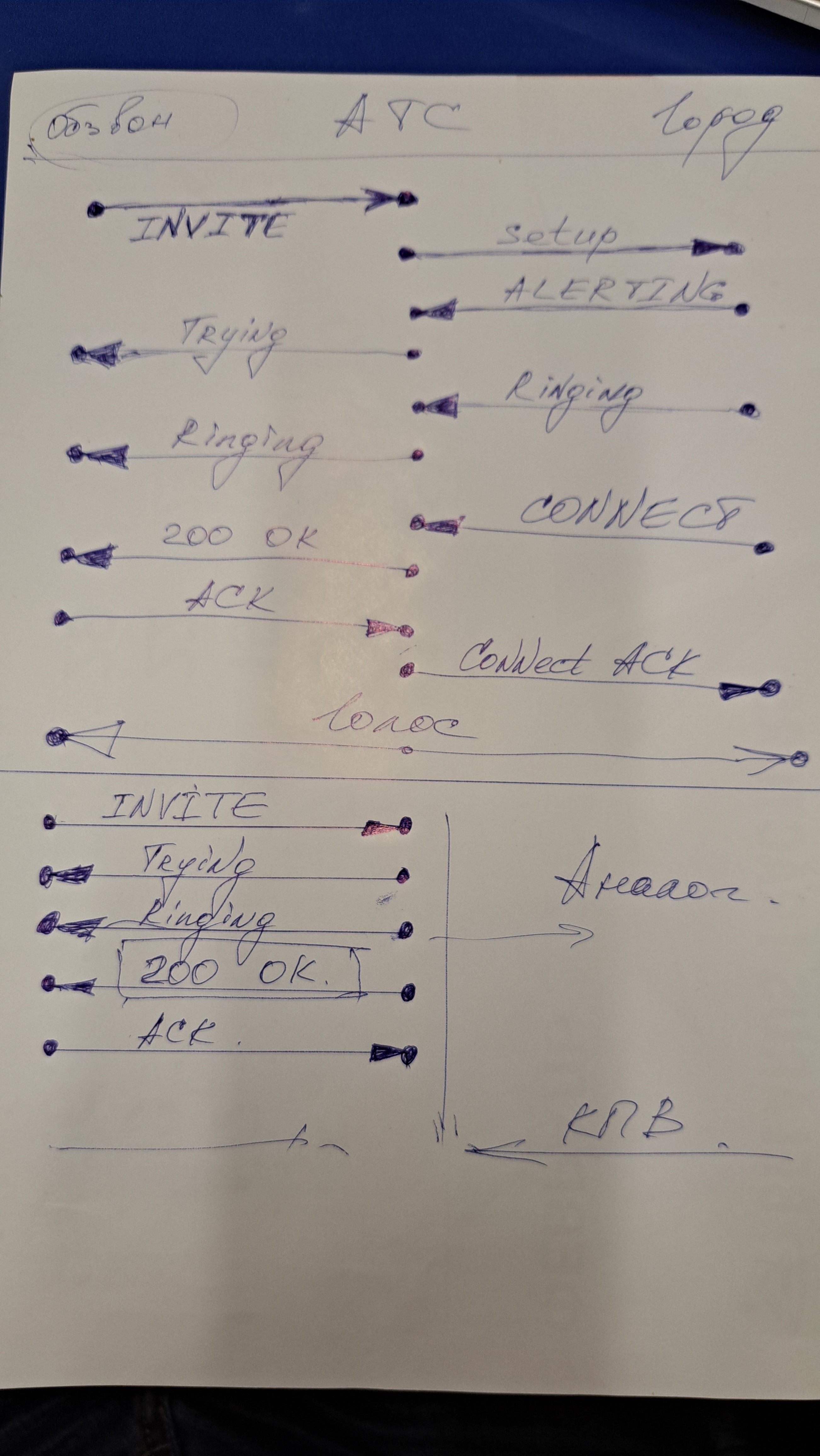

Уважаемые коллеги, товарищи и прочие причастные!
Озадачился я тут вопросом одним, а проверить не могу, сущей мелочи не хватает - DSP-хи на TDE. Да и вопрос, вроде бы, простой, но вот не помню, проверял ли я его уже, а если и "да", то каков был результат. А сомнения гложуть, вот я и решил обратиться к сообществу.
Что имеем (всё просто): ТФОП <--PRI--> TDE
Что хотим (тоже не теорема Ферма): ТФОП <--PRI--> TDE <--SIP-trunk без регистрации--> SIP-сервер.
SIP-сервер будет звонить в город транзитом через TDE. А, поскольку делать он это будет в автоматическом режиме, то нашего - человеческого - "Аллё, база степных подлодок пятого пулемётного авиаполка" не поймёт. Рефлекс у него срабатывать будет только на "SIP 200 OK".
Вот тут-то меня паника и обуяла - а ну как наша
TDE скажет софтовой робозвонилке "Халясё" (ну, т.е. "200 OK" по-японски) ишшо до того, как услышит в потоке "CONNECT" от оператора - ну так, на всякий случай. И начнёт бездушная машина разговаривать с гудками заместо живого человека, а гудки будут гудеть ей ажно до посинения отбоя по причине неответа абонента.
Аль напрасно я опасаюсь, и у Panasonica-сулеймана всё по-честному, без обмана: получил "CONNECT" из ТФоП -> отправил "200 OK" в SIP-транк -> дождался "ACK" из SIP-транка -> отправил "CONNECT ACK" в ТФоП ?
Развейте сомненья, кто в курсе
А не то придётся мне DSP покупать за-ради эксперименту... При чём на свои, кровныя - а не хочецца-а-а-а-а, аж жуть как...
Заблаговременное мерси всем, низкий поклон и челом бью, аки на энтом смайлике

Да транзит-то открыть не есть проблема.vda писал(а): ↑22 мар 2024, 08:02 Очень здорово написано! Только с третьего раза, на следующий день, перестал восхищаться текстом и вник в смысл.![]()
Поискал у себя DSP, но ... увы. Миша все продал!![]()
Совсем недавно реализовал такое посредством отправки DMSYS Летову, для открытия транзита (Q45295), только заместа потока от ТФОП был SIP.
Проблема на картинке.
В верхней ея части - как оно, по логике, должно работать при подключении к ТФоП ПО PRI.
А в нижней части отображён единственно возможный алгоритм работы, если ТФоП у нас приходит аналогом (без CPC или реверса). В этом случае АТС должна сразу проключить голосовой канал в сторону SIP-звонилки (отправить туды 200 ОК), ещё даже до этапа появления КПВ.
Вот и сомненья: нижний алгоритм используется для всех видов подключений, или же для варианта с PRI используется свой алгоритм (правильный), как это, по идее, должно быть.

В 2.9-5 при алерте коннекта нема?... а то с ним будет неправильно.
Смотрел картинку. Много думал... Если СО с реверсом, и сие указано, то должно работать хорошо. А от CPC тольку ноль.

Василич, схема пока теоретическая. Есть задача, но вот мои измышлизмы тормозят пока её решение и внедрение, потому как если оно работать будет по варианту нижнему, то задача будет не решена. А проверить пока негде.
Насчет СиПиСи - эт да, тут ты прав...
