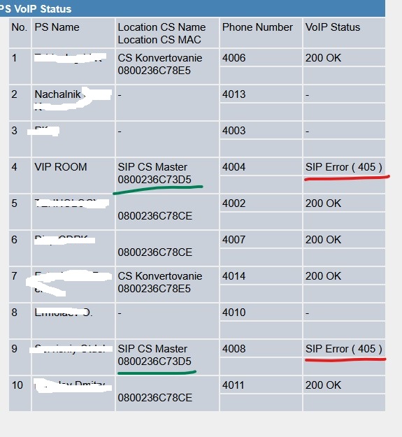

Добрый день. Помогите, пожалуйста, решить проблему
есть 4 базы KX-UDS124 , одна в режиме мастер и три слейв. настроен sip с cisoc CUCM.
Настроены sip авторизации на телефонных линяниях трубок. Все поднимается и работает, но только со слейв баз. Как только трубка попадает в зону базы мастер - регистрация отваливаться. Когда переходит на другую базу снова регистрируется нормально.
Тест соединения показывает eror sip-404
Все базы в одной подсети, никаких nat или acl между сетями c базами и CUCM нет. В чем может быть проблема ?

Re: проблема с SIP KX-UDS124
да так и настроено
Кстати я ошибся ошибка SIP Error ( 405 )
Наел причину !
Кто-то когда-то пытался завести данные соты в CUCM как транк. И остался трак поднятый на моту мастер
после удаления транка все заработало штатно!
