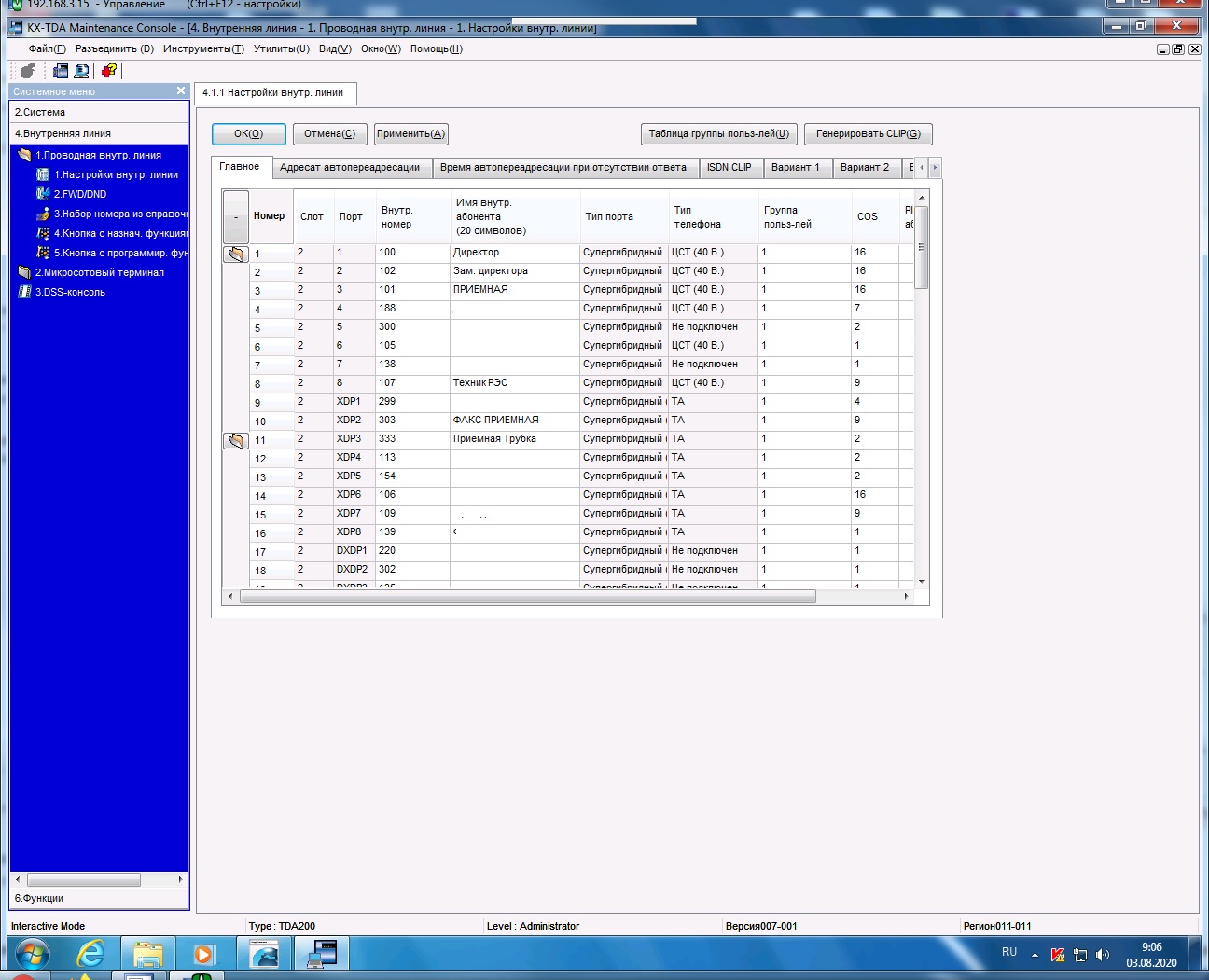

AlexSD8 писал(а): ↑03 авг 2020, 04:01 На LG LDK-300 по потоку E1 и то проще номера присваивать, хотя само приложение тяжелее в восприятии.

тогда как на один городской номер посадить несколько абонентов с урезанной версией, я пробовал менять COS, установил для абонентов одну группу, входящие звонки она принимает или у них переадресация. исходящие не знаю пока как добавить.

shkiper516 писал(а): ↑03 авг 2020, 04:12 Если у Вас внешка ISDN PRI (поток Е1), идите в п. 10.3.
нет аналоговые лини импульсным набором
Re: KX-TDA200 городские линии
п. 2.7.2
