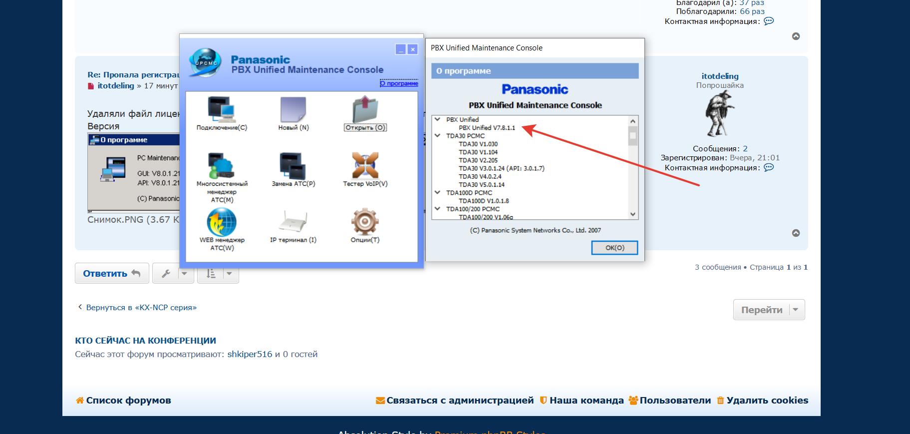

Версия
Re: Пропала регистрация лицензии KX-NCP500 Maintance Konsole
Версия под стрелочкой
