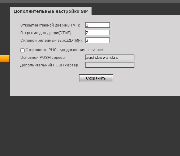

Звоню с внутреннего системника NT343 на внутренний SIP домофон. Вопрос - Как набрать добавочный номер? Нужен DTMF сигнал для открывания двери.
Звездочка не работает, решетка тоже...

В веб-интерфейсе домофона должен быть указан код открывания. И постарайся его изменить на цифру. Потому как * и # сомнительные символы alik

* и # я имел ввиду на системном телефоне, раньше переход в тон был на старых АТС.
Код открытия двери - "1", Но до домофона код почему-то не долетает.
Ему нужен DTMF посыл, а его нет. Потому и спрашиваю куда ткнуть в TDE\NCP чтобы звуковые сигналы DTMF шли а не инкапсулированные в SIP протокол.
Причем пока стоял астериск всё работало.

Аааа. была тут похожая очень подробная темка. Надо указать способ передачи сигнала DTMF внеполосный

Смотри. Я все вспомнил. Ты нажимаешь на системнике кнопку открытия двери, и станция в сторону домофона шлет DTMF в протоколе RFC2833 (это жестко заводом установлено). А твой SIP домофон этого не понимает. Два варианта:
1) Найди в веб-интерфейсе домофона способ передачи сигнала и поставь там RFC2833
2) Заведи твой домофон петлей как аналоговый город. То есть, гость набирает 9 и какой-нибудь внутренний аналоговый номер, который ты петлей заведешь на аналоговую СО, которую ты по DIL отправишь на секретаря. Если такой финт сработает, будем дальше думать, как упростить набор
