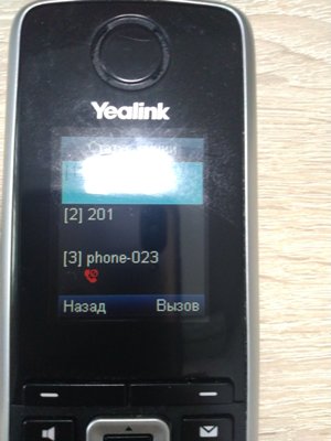

Добрый день.
Пробую подключить Yealink w52p к KX-HTS284. Все настройки по умолчанию. Телефон проходит регистрацию, но статус линии "занято", скрин приложен. При попытке позвонить на этот внутренний номер, тоже сигнал "занято" Может кто сталкивался с данным аппаратом. Подскажите что можно поковырять в данном направлении? kx-hdv100 с этим аккаунтом работает нормально. Yealink w52p с другими провайдерами тоже работает исправно.

Для начала уберите регистрацию SIP-сервера 2. В станции только один SIP-сервер. Станция просто не понимает, чего от неё хотят!

Адрес второго сервера написал уже в процессе ковыряния в телефоне и забыл убрать. Это сути не меняет. Проблема сохраняется.
