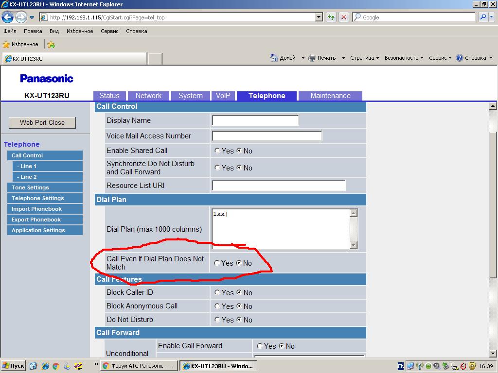

Ired писал(а): ↑30 мар 2021, 10:43 поставить SIP-телефоны
Мне кажется на SIP телефонах всё проще решается. Заполняем Dial Plane нужными номерами или шаблонами, и ставим галочку запрещать звонки если нет совпадений. За всех производителей не поручусь, но вроде из всего, что видел, такой пункт присутствовал.

Вот, UT123 был под рукой:
