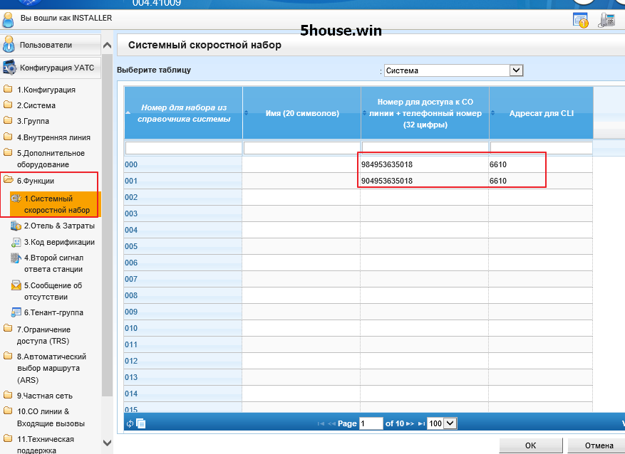

Нашел на просторах инета описание как сделать, для тех кто не постоянно занимается АТС.
Ired писал(а): 19 май 2021, 07:29
Rus336 писал(а): 17 май 2021, 08:09 Можно ли заблокировать входящие вызовы по коду оператора? например +7900 ххх-хх-хх, т.к.
Вместо номера целиком достаточно написать маску "7900" или "8900" (в зависимости от того, как оператор присылает номер). Впереди не забыть 9 (ну или какой там у вас используется код доступа к внешней линии).
В моем случае для номеров +7 999 ххх хх хх, поставил маску 90999.
Все работает pop
1. В пункте 10-2 (если у Вас обычные аналоговые линии) во вкладке CLI для DIL включите CLI для нужных линий или в пункте 10-3 если поток Е1
2. В пункте 3-5-1 создайте группу (например 6610), которой укажите во вкладке «временная таблица формирование очереди» назначьте таблицу (например таблицу 2)
3. В пункте 3-5-2 Для таблицы 2 укажите в качестве первой последовательности OGM (например OGM2), а в качестве второй укажите «разъединить»
4. В пункте 6-1 создайте Ваш черный список, впереди каждого номера поставив «9», если Вы в город звоните через «9»<br />5. В пункте 6-1 напротив каждого номера в столбце «адресат для DIL» поставьте созданную Вами группу (6610).
