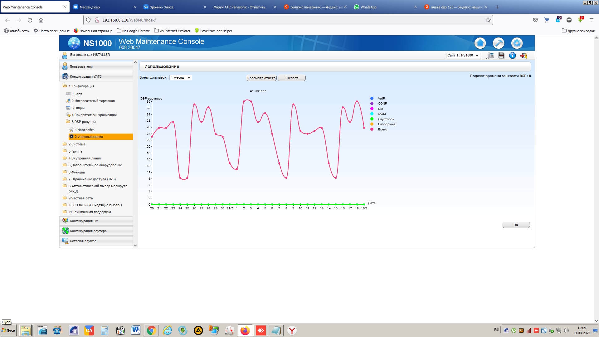

Доброго времени всем.
Подскажите, пожалуйста, в чём может быть проблема.
SIP-аппараты регистрируются, но позвонить с них не получается. В трубке сигнал есть, номер набирается, но 3 коротких сигнала и разъединяет. В 1.1 недоступны. Станция ns1000.
Заранее спасибо.

Re: KX-HDV100 регистрируется,но не звонит.
Пальцем в небо:
1) не хватает ключей в АТС
2) не хватает DSP в АТС
3) Dial Plan в телефонах не соответствует станционному
4) Кодеки в телефонах и в АТС не пересекаются
roklista
Сообщения: 102
Благодарил (а): 39 раз
Поблагодарили: 6 раз
Сообщение roklista »
До вторника всё прекрасно работало, проверили всё, что можно. DSP за месяц поднимался до 35. Сказали, что DSP может быть сломан. Но DISA и звонки между станциями ходят прекрасно. может ли быть так, что сломался только модуль отвечающий за SIP?
Мои предыдущие предположения проверили?
С DSP вопрос отпадает, она, судя по картинке и Вашему описанию, исправная и ресурсов ее достаточно для нескольких контрольных вызовов. А что по остальному?
По поводу того, что SIP-телефон из локальной сети тоже не работает - если он настроен также, как и аппараты за NAT-ом, то и не должен. Для начала добейтесь работы аппарата в локалке, только потом переходите к работе за NAT-ом.
А вообще, если никто ничего не знает, что делалось и что менялось ("я ничего не далала - оно само"), то понадобится схема сети с описанием и адресацией всех устройств, alllog станции и много-много времени для анализа. Такое на форумах не решается...
