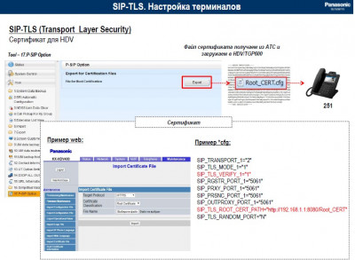

А умеет NS500 по TLS подключать другие (НЕ Panasonic) sip аппараты?
А если умеет то у нее же сертификат должен где то хранится?
Так как в mobile softphone вписан сертификат (по типу станции)

Вот что нашел, но это я так понял только для Panasonic

Я вот тоже понял что это для панасоников железных и для софтварного.
Видимо пока что удаленщики будут открыты. ну, или всем панасоник.
Но у телефонов панасоник мне не нравится что для входа в веб морду - нужно сделать действия на телефоне физически. С моим контингентом, да еще и удаленно, это практически нереально. Они логины забывают (((

sie писал(а): 02 фев 2022, 13:43 у телефонов панасоник мне не нравится что для входа в веб морду - нужно сделать действия на телефоне физически
Мне тоже не нравится. Поэтому при первом включении всегда заливаю туда исправленный файл конфигурации, в котором по умолчанию веб морда открыта.
