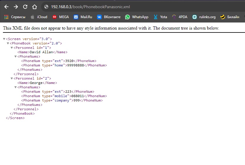

<ppxml
ОТКУДА брать вот эти 3 параметра???
xmlns="http://panasonic/sip_phone"
xmlns:xsi="http://www.w3.org/2001/XMLSchema-instance"
xsi:schemaLocation="http://panasonic/sip_phone sip_phone.xsd">
<Screen version="3.0">
<PhoneBook version="2.0">
<Personnel id="1">
<Name>David Allan</Name>
<PhoneNums>
<PhoneNum type="ext">3920</PhoneNum>
<PhoneNum type="home">99998888</PhoneNum>
</PhoneNums>
</Personnel>
<Personnel id="2">
<Name>George</Name>
<PhoneNums>
<PhoneNum type="ext">223</PhoneNum>
<PhoneNum type="mobile">088011</PhoneNum>
<PhoneNum type="company">999</PhoneNum>
</PhoneNums>
</Personnel>
</PhoneBook>
</Screen>
</ppxml>

Это http://192.168.0.3/book/PhonebookPanasonic.xml как я понял сама адресная книга.
Попробуйте добавить в конце ? т.е. http://192.168.0.3/book/PhonebookPanasonic.xml?

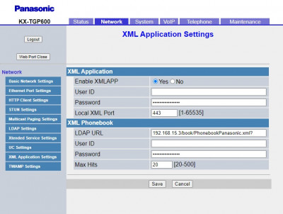

База KX-TGP600 трубка KX-TPA60Zen писал(а): ↑14 ноя 2023, 15:08 Это http://192.168.0.3/book/PhonebookPanasonic.xml как я понял сама адресная книга.
А что с настройками аппарата?
Вы поля логин и пароль заполнили?
Дополните своё описание всеми скринами в которых производились настройки из интерфейса аппарата (и уточните модель и версию аппарата)
Воспользуйтесь инструментом для проверки файла настроек аппарата. https://panasonic.net/cns/pcc/support/s ... _file.html
по пробовал добавить (?) безрезультатно
логин и пароль не использую так как доступ к http без пароля
настройки произвожу через конфигурационный файл более менее адекватно через web мучение))) использую его как просмотр что добавилось или применилось
последнее добавленное из конфига
## XML Settings
XMLAPP_ENABLE="Y"
XMLAPP_LDAP_URL="192.168.15.3/book/PhonebookPanasonic.xml?" добавил как и просили
XML_HTTPD_PORT=""
XMLAPP_LDAP_MAXRECORD="20"

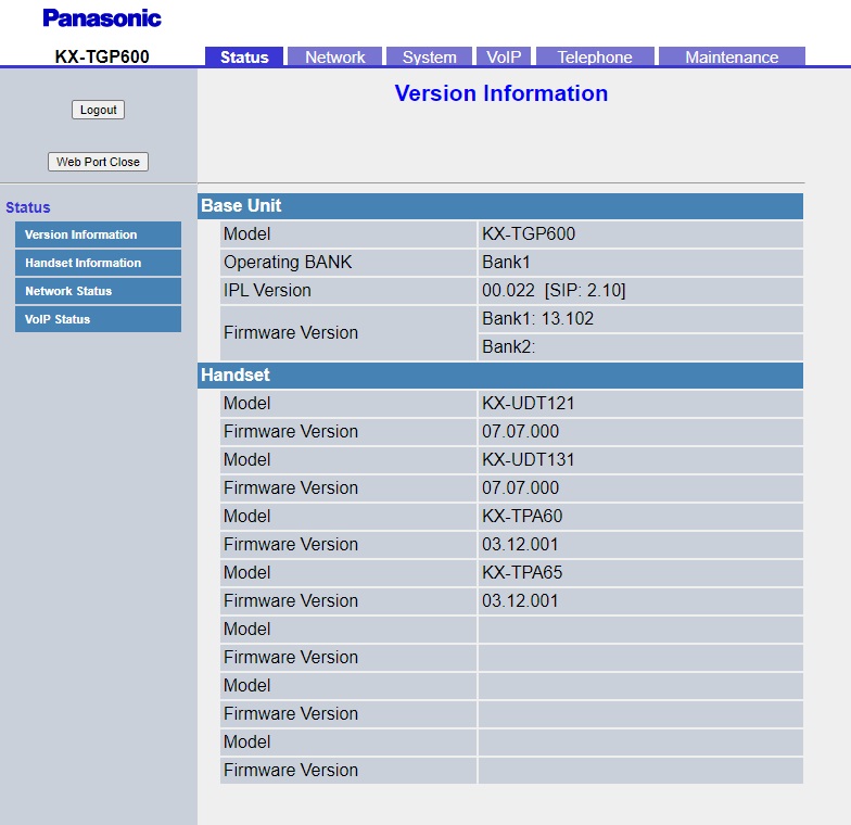

1 Вы не уточнили версию ПО аппарата, возможно в используемой вами версии "сепаратор ?" и не нужен (надеюсь версия ПО у вас актуальная и сепаратор не нужен)
2 Всё же укажите любые логин и пароль (при пустых полях аппарат может и не отправлять запрос)
3 Первый раз слышу что через web возникают сложности с настройкой. Сбросьте аппарат к настройкам по умолчанию и настройте через web

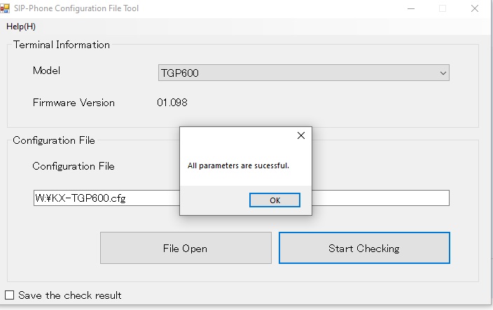

4 Вы так и не уточнили воспользовались ли вы инструментом для проверки файла настроек.
5 С каждым новым сообщением вскрываются новые вводные, а это как бы не помогает вам помогать.

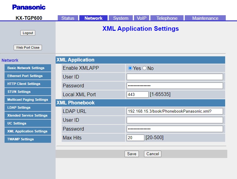

пароль указал user\user безрезультатно лог с паролем и безZen писал(а): ↑15 ноя 2023, 06:111 Вы не уточнили версию ПО аппарата, возможно в используемой вами версии "сепаратор ?" и не нужен (надеюсь версия ПО у вас актуальная и сепаратор не нужен)
Примечание:
Если же у вас нет желания провести тесты и уточнить запрошенные вопросы и данные, то далее не смею вам более мешать.
Nov 15 11:31:58 KX-TGP600RU local2.info download[23410]: mac:4C364EF3AFDB <6> [XSIPB]File download failure by "invalid file" http://192.168.0.3/book/PhonebookPanasonic.xml
Nov 15 11:34:57 KX-TGP600RU local2.info download[23472]: mac:4C364EF3AFDB <6> [XSIPB]File download failure by "invalid file" http://192.168.0.3/book/PhonebookPanasonic.xml
## XML Settings
XMLAPP_ENABLE="Y"
XMLAPP_LDAP_URL="192.168.0.3/book/PhonebookPanasonic.xml"
XMLAPP_LDAP_USERID="user"
XMLAPP_LDAP_USERPASS="user"
XML_HTTPD_PORT=""
XMLAPP_LDAP_MAXRECORD="500"
я вижу что база пытается прочитать xml но что ей мешает понять не могу

Версия актуальная сепаратор "?" не требуется.
Всё вроде бы хорошо, не понимаю в чем проблема (ранее сложностей не возникало, но в идеальных условия в лаборатории на столе), может накидаете схему подключения аппарата и сервера где расположена XML Phonebook, с указанием всех устройств и их IP адресов, или соберете тестовую схему в которой аппарат и сервер будут подключены через один общий свитч.

В файле конфигурации телефона необходимо внести следующие строки:
#Включаем XML приложения
XMLAPP_ENABLE="Y"
#Подключаем адресную книгу
XML_PHONEBOOK_URL="http://192.168.0.3/panasonic/abook.xml"
#Периодичность синхронизации адресной книги в минутах
XML_PHONEBOOK_CYCLIC_INTVL="60"
Шаблон содержимого XML файла
<?xml version="1.0" encoding="ISO-8859-1"?>
<Group>
<startindex>1</startindex>
<numberOfRecords>2</numberOfRecords>
<totalAvailableRecords>2</totalAvailableRecords>
<groupDirectory>
<directoryDetails>
<firstName>David</firstName>
<lastName>Allan</lastName>
<number>1111001</number>
<extension>1001</extension>
</directoryDetails>
<directoryDetails>
<firstName>George</firstName>
<lastName>Williams</lastName>
<number>1111010</number>
<extension>1010</extension>
</directoryDetails>
</groupDirectory>
</Group>
Данный образец XML работает, но при внесении в строки имени абонента на кириллице, телефон отображает иероглифы. При смене заголовка xml файла с ISO-8859-1 на utf-8 телефон не воспринимает его и пишет Failed.
Для добавления своих данных в XML шаблон рекомендуется править в редакторе XML Notepad
Если HTTP сервер сообщает, что телефон забрал XML файл а в разделе телефона “Remote Phonebook” ничего не появилось, то нужно посмотреть логи телефона, на что он ругается.
Подробное описание размещено в документе TGP600_HDV_XML_DevelopersGuide_Rev2.52.pdf страницы 22 и 62
Дополнительная информация: как WEB серевер для раздачи xml файла можно использовать HFS
