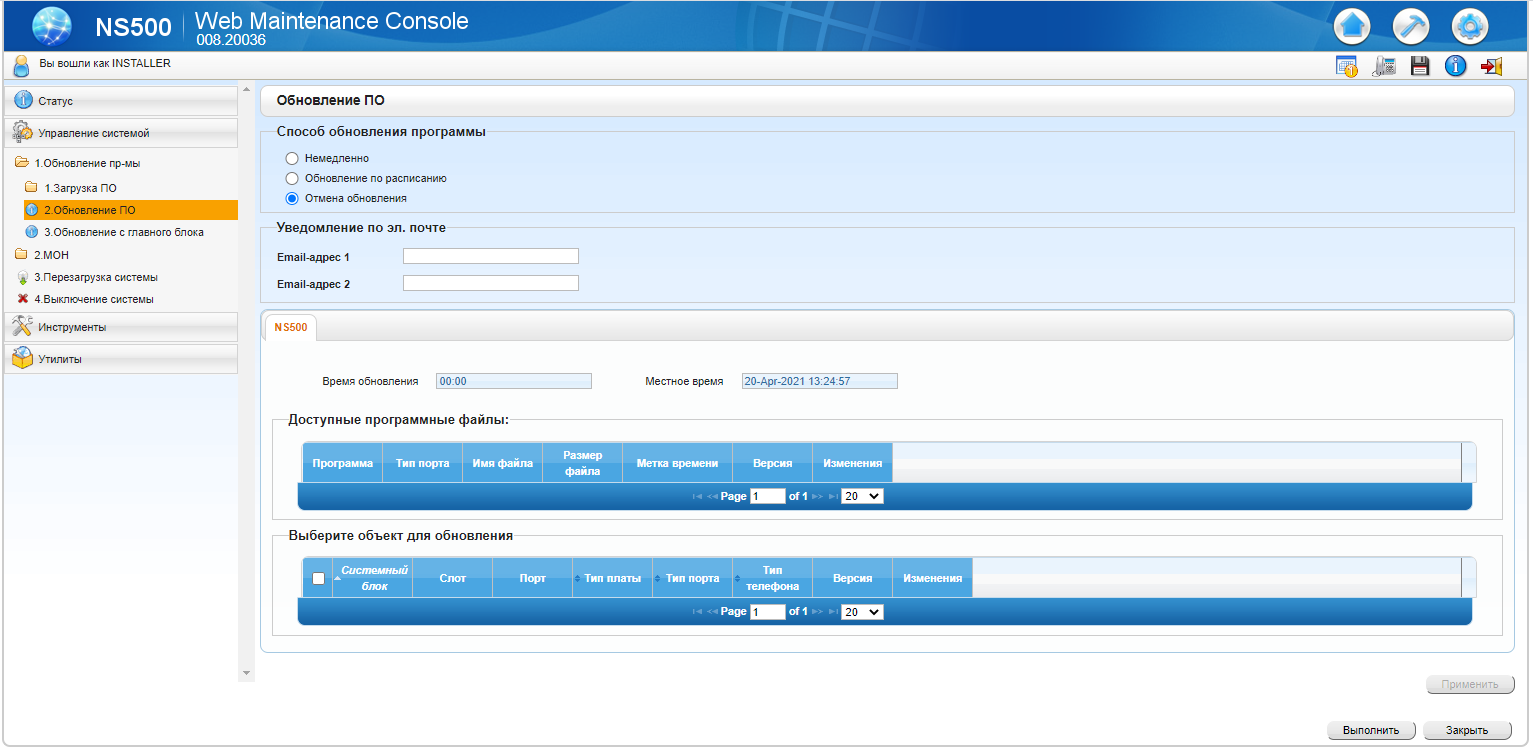

Купил АТС NS500RU плюс блок NS520, подключил настраиваю потихоньку, пока захожу в веб админку не спрашивает ключик и т.п.
Актуальная (последняя) прошивка какая? в данный момент у меня стоит 008.20036 правильно посмотрел, стоит в верху?
Нажимаю молоток, управление системой, далее обновление ПО там пусто не отображается
И еще вопрос, в последней прошивке отменен ключ администрирования на 6 месяцев который?
Спасибо заранее за ответ!
Добавлено: 20 апр 2021, 07:50
Крайняя версия - 008.300.350. Посмотрели правильно. Чтобы что-то отображалось в обновлении ПО, туда надо чего-то положить (загрузить прошиву). 180-дневный ключ администрирования отменен во всех прошивках v.8 и выше.
