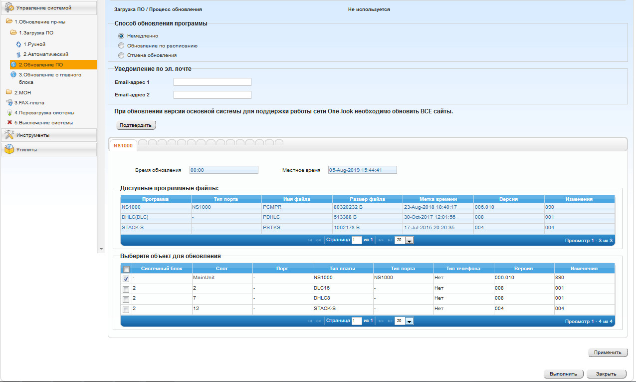

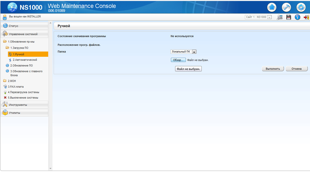

Обновление прошивки мини АТС Panasonic занимает 10-20 минут, во время которых станция перезагрузится пару раз. Поэтому заранее всех предупреждаем об этом или обновляем в нерабочее время
1) Скачиваем прошивку в закрытом разделе или где-то достаем Ultimate
2) Делаем на всякий случай бэкап
3) Заходим в WEB интерфейс, жмем молоточек
4) Управление системой/обновление программы/загрузка программы/ручной/обзор
5) Выбираем файл прошивки/выполнить
6) Обновление ПО/выбираем что обновлять (галочку ставим)/применить/выполнить.
7) Дальше все само пойдет
