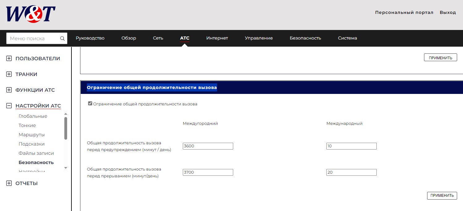

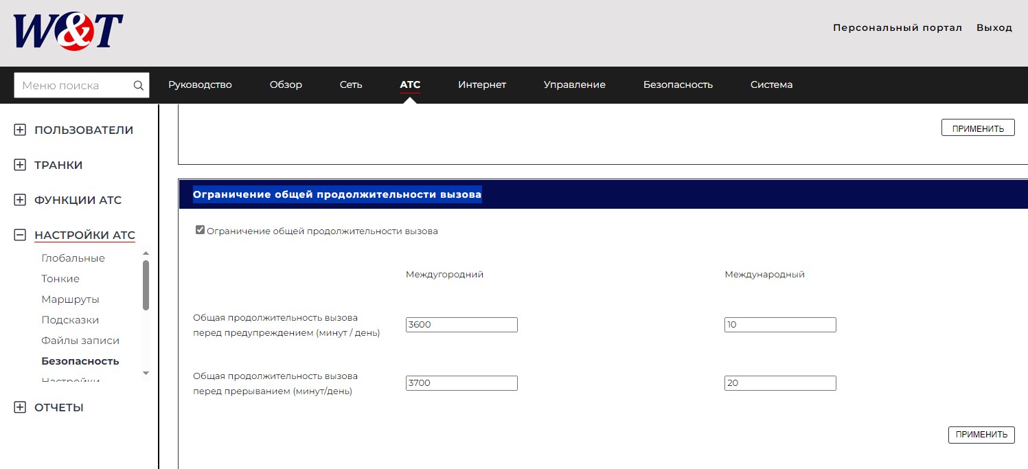

Есть такой параметр АТС/Настройки АТС/Безопасность/Ограничение общей продолжительности вызова
Отключите его, или настройте как вам будет удобно.

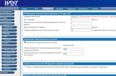

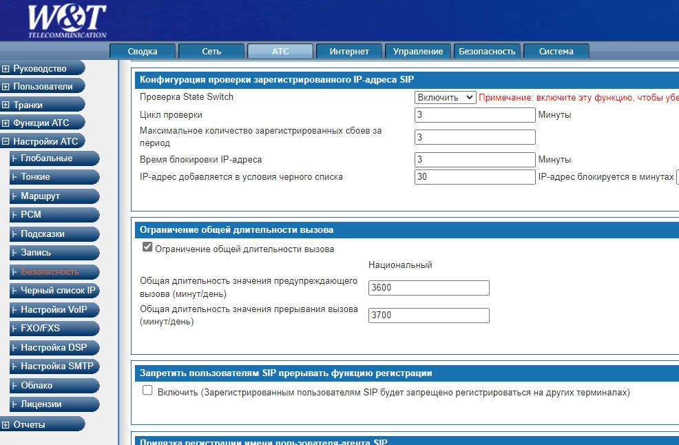

А в безопасность я и не лазил
. А как это могло случится? По умолчанию там так?
И.... а можно мне такой красивый интерфейс? А то у меня такой:

В старых версиях стояла галочка по умолчанию, чтобы сразу ограничить длительность вызовов. При апгрейде галочка переносится в новый интерфейс.
Конечно можно. Пишите в личку почту
