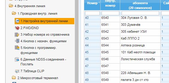

Re: вопрос по дисплею
Сообщение roklista »
со станции ns1000
Сообщения: 873
roklista писал(а): 02 сен 2024, 04:26 со станции ns1000
Пипец, допрос...))) а из какой её (NS1000) части? Что это за имя? Что за номер?
отсюда.
Сообщения: 873
В имени абонента можете и его номер указать...6540 Луговая каб 304
