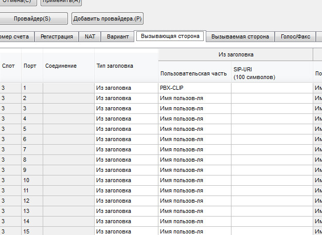

Re: отправка дополнительных цифр в транк
Сделай так как сказал Травелер и поставь так как на рисунке
