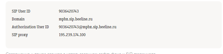

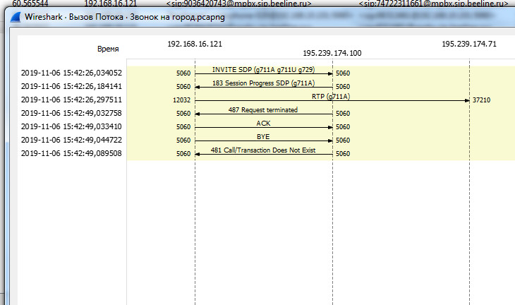

Добрый день, проблема в следующем, атс вроде работает нормально, звонки проходят на мобильные телефоны без проблем, но когда набираю городской номер тишина в трубке в течении 24 секунд потом показывает что занято, провайдер говорит что атс сбрасывает, приложил трассировку, помогите разобраться пожалуйста

А трасса с чьей стороны?

vda писал(а): ↑07 ноя 2019, 08:38 А трасса с чьей стороны?
с моей
говорят что у меня атс отбивает
