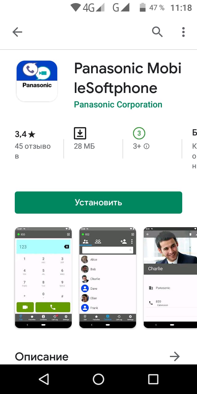

Я понимаю, что у платных приложений рейтинги занижены из-за не всегда оправданных ожиданий им полученных средств. Но 3,5 это уже ни в какие ворота
- Вложения
- 555.jpg (55.68 КБ) 23979 просмотров
