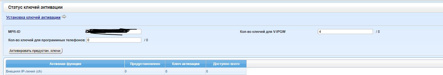

Для поднятия шлюза h323 используется лицензия для IP транков
То бишь, новое направление - новые лицензии
Имеются NS с 8 IP Tr (на шлюз требуется по 2 лицензии, значит поднять можно не более 4 шлюзов)
А в случае увеличения числа АТС в филиалах? Для добавления в схему звезды - нужно на каждую из АТС (уже включенных в схему) - докупать лицензии, не считая и удорожания каждой последующей АТС ввиду увеличения изначального числа лицензий для IP транков.
Или я ошибаюсь?
NS500 ключи.JPG (45.33 КБ) 4656 просмотров

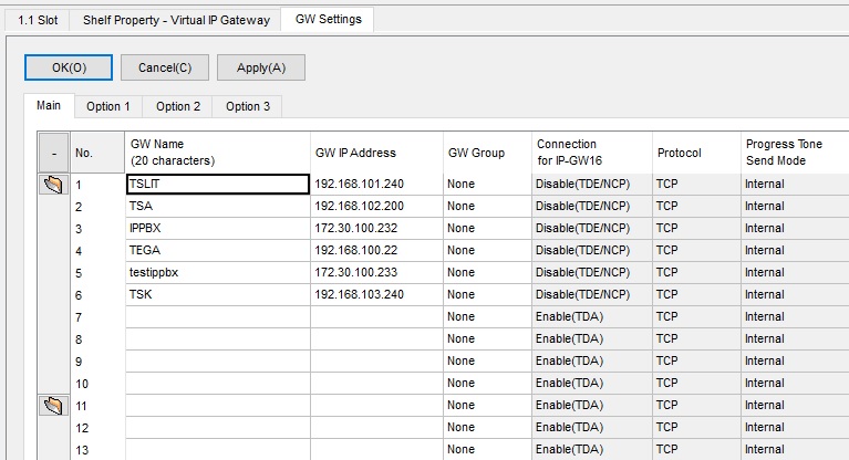

Traveller писал(а): ↑02 июн 2020, 16:20 для h323 сколько лицензий столько одновременных разговоров. неважно сколько шлюзов.
Чувствую где я ошибся..
А в группу шлюзов шлюзы включать не нужно? Или в каком случае группу ставить?
